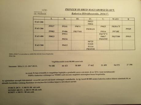

Válasz Sk Laci #5417. hozzászólásáraMég egy valami: Ha 400 körülit keresel nézzél rá a pioneer P0017 hybridre fao420. Többen dicsérték a fórumon is. Listaár 115 euró 80 000 csomagolás, 10% lerendezel a vetőmagossal /ha többet veszel, akkor lehet több engedményt is kapsz/ a többit akin keresztül veszed.
Válasz Sk Laci #5416. hozzászólásáraTovábbi árfaragással majd az eladónál próbálkozunk
Válasz Bigiboy77 #5414. hozzászólására125 euró 50 000-es zsák, + 10% bónusz vetőmagban de Kapitolisz és Kampariszt nem adnak bónusznak. Így a Kinemaszt választottam, mivel olcsób mag, nem zsákra számitjuk a 10 %-ot, hanem értékre. Ha Kapitoliszt szeretnél, minél eléb csörögjél rá a területi képviselőre, mert én is már csak a második utórendelésből kaptam. A Kessos meg már nincsen, eladták mindet.
Válasz rsándor #5408. hozzászólásáraMilyen számú fajta volt az olcsó dekalb,köszi!
Válasz Sk Laci #5390. hozzászólásáraSzia, milyen arban lett? Nekem is szimpatikus a Kapitolis.
Ha van egyeb otlet, egy vagy valami ketcsoves fajtat keressek? FAO 400 korul keresgelek.
Neztem, egesz jo arban van iden az NK Thermo is, meg a PR37F73 is...
