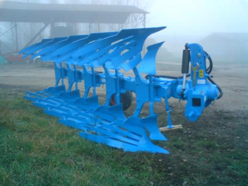

Van egy friss vétel, Lemken Europal 6.Nekünk nagyon megtetszett.
Van valakinek az új lemken váltva forgatós ekékről tapasztalat, véleménye, infója ????
Tényleg jobbak a többitől vagy mindegy már ebben a kategóriában !?

Üdv!Ő lenne az 1 az 1ben,kösz,h tettél fel képet!Ki is ment a fejemből + volt pörögni valóm tegnap + ma.
