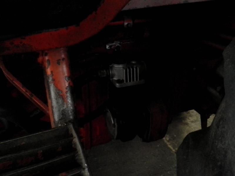

Mesterek ez az 50-es gyári kompresszora?IFA-ra is szereltek ilyet?

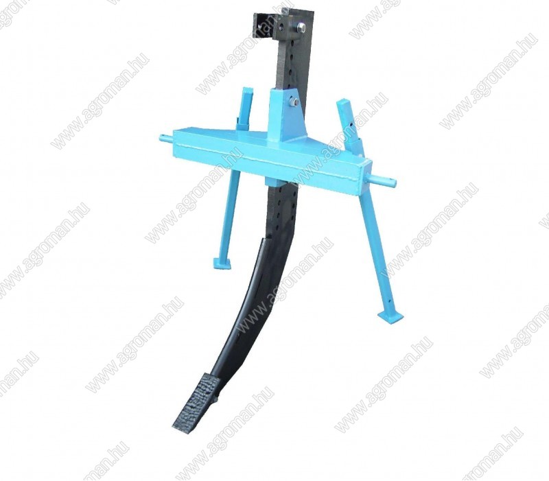

#1153 VDénes
2013-12-02 12:20:26
Válasz #1149. hozzászólásra
A Kühne ugyanilyen rossz konstrukció sajnos.
Késforma a lényeg a többit a barátod csinál aki a tárcsát is. Én ezt tenném a helyedbe. Elmentek lerajzoljátok a kést és otthon megcsináltok mindent. Sokszor van kés is a MÉH-be, annak egy vázat gyártottok és kész.

#1149 GABY 33
2013-12-02 10:32:23
Válasz #1146. hozzászólásra
És miért nem jó a Leták mélylazitó,hogy nem tudod kiemelni ha leengedem 60cm? Amugy valami használtat vennék vagy egy uj Khünét 200körül!,de nem letákot !

#1146 VDénes
2013-12-01 19:46:47
Válasz #1137. hozzászólásra
Csináltass magadnak egyet a barátoddal. Ezeket egyiket se fogod tudni kiemelni, ha leengeded 60 cm-re. Ez nagy hibája ezeknek a gépeknek. Ahogy láttam a videóidba, meg járok Fábiánháza felé nincsenek kemény földjeitek nem kell drága vas oda neked. Aztán olcsón megvan a lazítód.

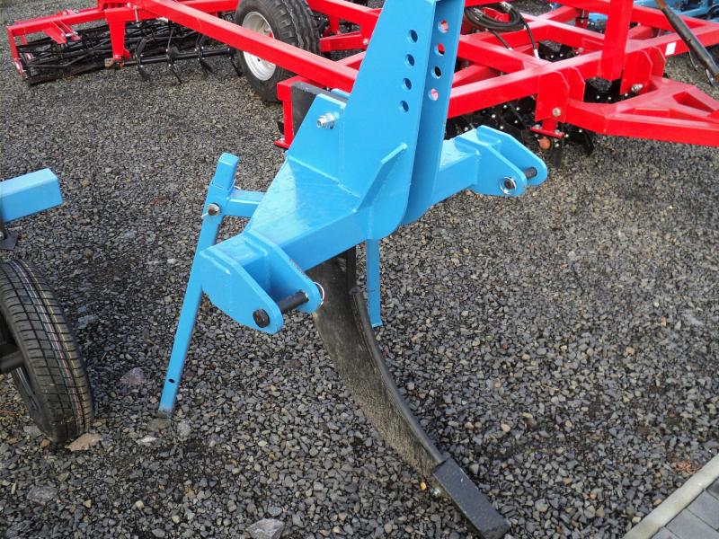

#1142 Bárány
2013-10-24 06:28:52
Válasz #1139. hozzászólásra
1. A Leták kések el tudnak görbülni, ilyenkor oldalra húz. Persze pl. hidraulikus préssel ki lehet egyengetni, de macera.
2. A nyírócsap megoldás finoman szólva egyiken se mondható kiforrotnak, a második egyenesen ijesztő.
3. Ha a tervezett 50-60 cm mélyen menne a kés, MTZ-vel nem tudnád kiemelni a földből, mert nem tud elég magasra emelni a traki. A művelési mélységhez adj hozzá legalább 20 centit, amit a késnél kell mérni. Ennyit kell emelni a traktornak.
4. 1 késsel lazítózva sajnos mindig vissza fogod taposni az előző nyomot. Bár így legalább nem kell hengerelni.smile biggrin

a mutatott lazítókból egyiket se venném meg.
ha a gerenda nem tömör akkor már eleve nem jó.
aminek csak úgy oldalról lehet rádugni a vonókarokat az megint csak nem jó. ahol két fül közé megyen be, s oda megy a csapszeg az már legalább elvben jó, csak ordít hogy azok a fülek bizony elég soványkák.
(szóval az első képen levő ebből a szempontból még jobb választás, de NEM az igazi még)
második képen levő, ha jól megnézed a késmagasság állítás lehetősége egyben már mutatja is mi az, ami el fog törni ha kell, ha nem.
ilyen apparátusból házi darabot láttam ami tetszik.
azon a mélységet kicsit hasonló módon lehetett állítani, csak éppen a pindurka csavar helyett 2 darab minimum 100mm átmérővel bíró csapszeg játszott. a lemezrésze 8mm vastag volt, ahol a csapszeg átmegyen ott fel volt vastagítva még egy-egy négyzettel, durván 2 centi vastagra.
azontúl megsúgom, ha két dolog találkozik 90 fokban, és csak hegesztve van, azt megette a fene. megkell azt támasztani becsülettel.
de, még ha a váza ezeknek elég erőteljes is lenne, felmerül a kérdés, miből is van a kés maga ? hát meg hogy hogyan ?
ha üreges a kés akkor megint felejtős. biztosan megse próbálkoznék vele. ültetőgépen a 30 centi mélyremenő "nyitó" kés is az volt hogy az ördög bubozná meg azt a jómadarat aki csinálta.. nade, mostmár bizony nincsen baja mert tömör. teljesen tömör. azóta bólogat is a berendezéssel az mtz menetelés közben, de ha én azt leteszem úszóba, s elindulok, az lennt is marad. faágak és évekóta csak tömörödő talaj nem jelent gondot, tuskónál sem szakad szét, csak az mtz áll meg egyhelyben. de baja ettől még nem volt egyiknek se.
igazából egy ilyen lazítót magadnak is megtudsz csinálni. nek akkora művészet, csak ésszel kell nekiállni.
hamár kicsit rafináltabb vagy akkor mtz-hez vonószár toldatot is csinálsz a lazítóval együtt. úgy, hogy X be a toldatokat magukat is össze tudjad gúzsolni. mert az a biztos.
ha megtudja a végeredményt emelni a gép, akkor még nem túl nehéz.
az rég rosz ha nem akar úszóban lennt maradni. legjobb ha már ott tartasz hogy nem a kés magasságát kell a gerendához állítanod, hanem a csavarszárakkal kell a 3 pontoson emelned hogy úszóban ne tudjon túl mélyre menni , szerény véleményem szerint.
