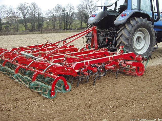

az a gond hogy a rugóskapa rendszer alapvetően nem jó
nem elég sürű
nem lehet vele 12-15 km/h vaal menni
nem egyenletes a talaj
túl drága az üzemeltetés
a rög az nem aprómorzsa stb.
ezek sajnos túlnegatív dolgok
az egyetlen pozitívuma meg szármaradványra igénytelen

A Leták St 37.2-es anyagból késziti a gépeinek vázszerkezetét, a rugóskapák lécei 50x10-esek, a rögrtörőhengerek lécei és merevitő tárcsi fele olyan vastagok, és pont beleférnek átmérőben a normális rögtörők belsejébe.
Ezt tudja a gyártó is, de Ő azt mondá, h ha vásárlónak ilyen anyagból kell ilyen áron, ám legyen.

Nekem is fogasos kombinátor van,és az iskolai tanulmányaim szerint jobb a fogasos,mert annak a foga i fixek,és egyenletesen szalad a talajba.Ellenben,a rugókapák,apró mozgást végeznek (rugóerő miatt)munka közben a fogak,ezért a nedves talajt összenyomják.
akkor rosszul fogalmazol
ennek fogasos kombinátor a neve
amit te keresel azt rugókapás kombinátornak
vagy kultivátornak hívják
sokan általában az ALFÖLDÖN ezt nem tudják
amúgy akik kombinátort használnak azok ezt veszik mert megbizhatóbb a munkája és olcsóbb a használata
nem elég sürű

Kverneland TLG kompaktoron a rugóskapák szelvénye fokozatosan állitható

Azért azóta fejlődtek a rugókapás gépek :-)))
A skandi rendszerűek a nedves talajokra vannak kifejlesztve ( kapa forma, és állithatóság.
