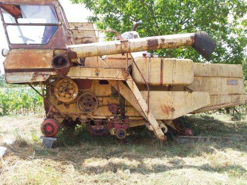

Milyen motor van bennük (pontosan!) és milyen állapotban (pl:fagyás)?
A nagy gumik érdekelnének, mennyire öreg, repedezett?
A motorról esetleg képek?

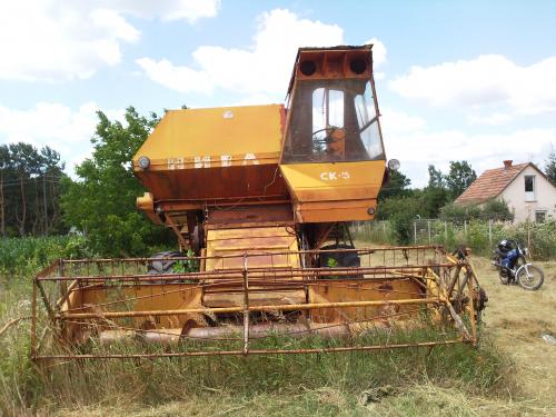

2011-06-25 11:16:04
Szia Csaba persze rakok fel képeket.Ezek még a régi típusú konbájnok de a kettőböl én ugygondolom lehetne még legalább 1 jó gépet csinálni. mgpróbálok még ma képeket feltőlteni

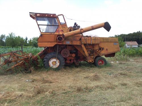

Sziasztok üdvözlök mindenkit Rónai Dávid vagyok Barcsról.
Van 2 darab szk konbájnom amejek kiselejtezésre kerülnek mind a kettő motorhibás az egyik komplett gabonás felszereléssel van asztallal együtt a motorjával annyi gond van hogy magas 5-6 báros olajnyomása van valamien szelep hiba vagy dugulás lehet.A másiknak hiányos a motorja és nincsenek rajta kerekek de kukoricás szerelés van benne de vágó asztal nincs hozzá.Ha valakit érdekel a 2 gép egyben 550 000 ft ,darabokban 75 forintos kilónkénti áron kimérhető kerekek gumik szijak minden ha esetleh valakit érdekelne bővebb információjért hívja a 06309942787 es telefon számot az ajánlat a következő 2 hétben él utánna a gépek elszánlításra kerülnek. Sziasztok

Szia Pintér Zoltán, Tettél fel egy lánctalpas szk 5-ös képet, esetleg a tied a gép, vagy tudod hol van.?

Válasz #996. hozzászólásra
