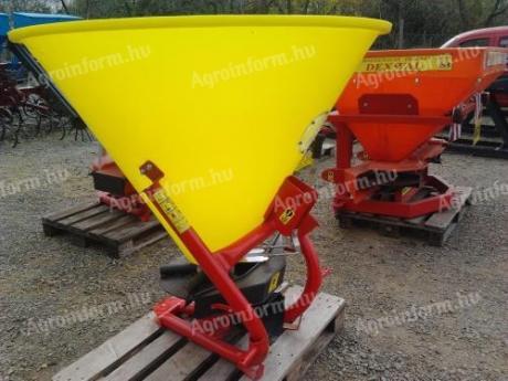

Válasz Mtz 550E #2368. hozzászólásáraTe gyökér... A kedvedért felteszem még 1x... Ez a kb szóráskép egy tárcsásnál... A kiömlő nyílás áthelyezésével csak elfordul... (már amit a traktor ki nem takar...
Aztán forgathatod ahova akarod...

Az egytárcsás az ilyen. Kész. Nem tudsz vele mit csinálni.
Vegyél egy két tárcsásat és nem lesz ilyen bajod.

A röpítőtárcsás műtrágyaszóró ugyanez, csak nincs ilyen "határozott" munkaszélessége. Határozott=erről is írtunk már hogy miért kell átfedéssel menned.

Válasz envagyok2 #2329. hozzászólásárafontos 3nál elnyomtam, kimaradt egy "nem", tehát helyesen így szól: "fontos 3: a tábla közepi fogásokat mikor csinálod, én úgy csinálnám, hogy NEM a mellé a fogás mellé fordulnék vissza egyszerre, ..."
Válasz Mtz 550E #2325. hozzászólásárarohadjak meg, megcsináltam, csak neked, elbaszva vele 10 percet, de megcsináltam.
a fekete vonal a tábálahatárod.
a piros a dülőn menő gép gépközepe.
a nyilak pedig a fogások egymás után.
először fölmész a zöldön, visszajössz a tábla másik szélén a zöldön.
fölmész a kéken, visszajössz a másik szélén a kéken
fölmész a sárgán, visszajössz a sárgán.
ha szerencséd van, akkro elfgyott a táblád, ha nincs, akkor tovább szopol a karózgatással.
Válasz Mtz 550E #2325. hozzászólásárana figyelj:
tábla mindegyik szélétől kimérsz 5 m-t, ez lesz a dülő gépközepe, itt mész elsőre körbe.
aztán attól az oldaltól, amelyikkel párhuzamosan műveled a táblát, a tábla szélétől kimérsz 15-25-35-45-55-65-75-85-95-105-115-125-135-145-155-165-175-185-195-205-215-225-235-245-255-265-275-285-295-305-315-325-335-345-355-365-375-385-395-405-415-425-435-445-455-465-475-485-495 métert, és ezek lesznek a fogásaid gépközepei, ezeken kell menjél szépen sorba.
fontos, hogy ha nem egyformán szór a két oldalra az egytárcsásod, akkor én a dülőn abba az irányba mennék, hogy az az oldal legyen a tábla közepe felé, amerre többet meg messzebb dobja, mégis inkább a sajátomat szórnám, mint a szomszédét vagy az utat.
fontos 2: amikor a tábla közepi fogásokat csinálod, akkor ne sajnáld azt a köradagolót, adj neki rendesen kakaót, pörgesse meg rendesen azt a szórót, hogy minél messzebb elszórja, minél nagyobb legyen az átfedés a fogások között.
fontos 3: a tábla közepi fogásokat mikor csinálod, én úgy csinálnám, hogy a mellé a fogás mellé fordulnék vissza egyszerre, amelyiken felmentem, hanem a tábla másik szélén jönnék vissza, így ha nem egyformán szór a két oldalra a szóró, akkor az egymás melletti fogásokon az átfedések jobban kiegyenlítik egymást.
ennyi barátom az összes tudnivaló, ne kíméljed azt a gépet, pörgesd meg rendesen, mint aurélió a bránert.

Válasz ND #2369. hozzászólásáraPontosan jól látható a feltett képeken hogy mindegyiken máshol vannak a kifolyó suberok!
Válasz ND #2373. hozzászólásáravagy csak fel kellene ismerni, hogy a műtrágyaszóró nem vetőgép

Válasz csoppika #2370. hozzászólásáraA mérnökök a gyártónál biztos egész nap a töküket vakarják...oszt hasraütésre teszik oda a nyílást ahol van....
Válasz Mtz 550E #2368. hozzászólásárabaszki,
attól h más a rudazat, meg az máshova van téve, nem biztos hogy a lyuk, amit zár is máshol van!
a tölcsér belsejét nézd meg a háromnál, azt hasonlítsd össze!
De mint többen leírták, az egytárcsás mindíg féloldalas lesz, bármit machinálsz.
Tanulj meg együttélni vele (már leírták hogyan), vagy vegyél kéttárcsást(már ezt is javasolták)

Válasz Mtz 550E #2358. hozzászólásáraSegítek! Próbálok mint itt mindenki, de gondold át a működési elvét.
CNHS kolléga leírta a választ pontosan.
Kifolyó nyílás helyzete, a jobbra balra szórást határozza meg. Más gyártó szóróit felesleges nézned, mert mások a méretarányok.
