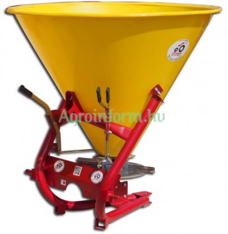

Válasz csoppika #1802. hozzászólásáraLehet úgy van ahogy mondod a hátsó kar ezeket nyitja össze!
Nekem ehez hasonló van azt hogy lehetne kiküszöbölni hogy balra is ugyan annyi só vagy mag menjen ki mint jobbra? Mert ugye jobbra forog a tányér és balra már kevesebb mag jut meg a szélesség is ahogy latom 1m kevesebb sztem! 1500 fordulaton mentem vele lehet kevés lett volna?
Válasz Bárány #1800. hozzászólásáraárban olcsóbb voltam,de az igaz,hogy kisebb mint a tied,de egy hasonló méretű sulkyt 100e ft-al olcsóbban vettek de hagyományos és még ponyvája sincs
Válasz Mtz 550E #1801. hozzászólásáraNo persze...
Az nem lehet, hogy a 2 karral a nyílások nagyságát szabályzod. A harmadik meg ezeket a nyílásokat nyitja össze a szórótartállyal? Abból gondolom, hogy hidraulikus nyitási mechanizmust is árulnak ehhez...amit gondolom a különálló harmadik kar helyére lehet felszerelni...
Nekem ez a tippem...
Ha ilyen kis szórót akartam volna, akkor veszek egy használtat 25ért... Nem ilyen újat 70-ért...
Válasz Mf-es? #1803. hozzászólásárahttps://www.youtube.com/watch?v=TPPIgJvP0KE
Ez milyen lehet?
