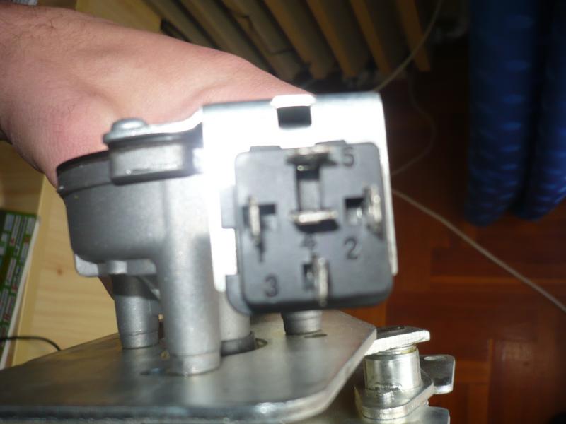

#31683 KisHofi
2014-04-25 11:44:15
Válasz #31696. hozzászólásra
hogy néz ki az a relé?Fotó?

#31677 mtz1221
2014-04-23 23:05:21
Válasz #31712. hozzászólásra
Akkor nem szóltamsmile blushing
#31676 jozef19
2014-04-23 23:02:01
Válasz #31711. hozzászólásra
Az total andere,az akkor van ha beindult a 61 pont meghúz egy relét,de ez még be sem indult...
#31675 mtz1221
2014-04-23 22:54:23
Válasz #31707. hozzászólásra
Az egy inditásgátló relé,Ha a generátor vissza dolgozik neki akkor már hiába forditod a kulcsot semmi.+még a a fülke ventilátort is leálitja ha nincs töltés.Ugyhogy lehet keresgélni a hibátsmile biggrin
#31674 Szeni
2014-04-23 22:47:52
Az enyémmel már volt gond egyszer, azt hiszem, az izzító relé ragadt meg, és izzításkor már egyből indított is. Akkor néztem át ezeknek a reléknek a működését. Ezek keresztbe vezérlik egymást itt vagy öten.....az izzítás, az izzítási előtétellenállás megkerülője, az indítórelé, a töltésre indításgátló, és a töltés nélkül ventillátoráramlekapcsoló. Ráadásul nem olyan sorrendben voltak a relék felrakva, ahogy a kapcsolási rajz írta, alig bírtam kibogozni a vezetékek színe, meg a ki-kit vezérel alapján. Akkor felírtam ezeknek a reléknek a működését, de az enyém eredeti párhuzamkapcsolós, és nincs benne ez az elektronikus relé, de gondoltam, egy villamosságisnak ez nem jelent gondot.........vagy csak ezt én gondoltam????????

#31672 jozef19
2014-04-23 22:31:36
Válasz #31706. hozzászólásra
A meghúzás,elengedés nem ugyanakkor van..hiszterézis...

#31669 papa maci
2014-04-23 22:13:27
Akkor dobd ki azt a (biztonsági relét ) Relével már jártam úgy hogy a lábforrasztása elpattant..s bevariálta a rendszert.

#31663 jozef19
2014-04-23 21:55:36
A soros-párhuzamos kapcsoló 31-es pontja nem megfelelöen testelt...
#31662 Szeni
2014-04-23 21:52:19
Nem költőinek szántam a kérdést. A multkor még volt vagy 5 villamossági szerelő itt igen-igen nagy tudással........hová lettetek ? Mostanában teljesen ellaposodott a fórum, csak nem átpártoltatok valahová?

2014-04-23 18:26:15
Sziasztok, egy kis segítségre lenne szükségem. Van egy 820.2 mtz, valaha feszültségosztós töltésű, 24-es önindítású volt, de át lett szerelve párhuzamkapcsolósra. A tünet: indításkor úgy szól az önindító, mint a géppuska. Kezdtem az önindító benntartó tekercsénél, majd rájöttem, h. a párhuzamkapcsoló adja a géppuskajelet az önindítónak, átmértem a párhuzamkapcsolót, és kiderült, h. már az is ugyanezt a jelet kapja......visszamentem az indító reléhez, és kiderült, h. az jó + jelet kap a gyújtáskapcsolótól, de a - ága a relének bemegy egy másik relébe. Ez valószínűleg egy üzem közbeni ráindításgátló biztonsági relé, és innentől van a gond, mert ez a biztonsági relé adja az indító relé vezérlő negatívjára a géppuska jelet. Ha ezt a biztonsági relét lekötöm, és adok az indító relé vezérlő ágának sima testet, akkor szépen működik minden. Ezt a biztonsági relét szétszedtem, és tele van elektronikus kütyükkel.
KÉRDÉS: Mi ez a relé valójában ?
Mit csinál, és pontosan honnan kapja a jeleket (bekötése)
Mivel ebből a gépből ki lett dobva a feszültségosztó, ezért ez miben változtatta meg ennek a relének a működését?
Hogy kell most ezt a relét bekötni, h. rendesen működjön, és mi től lehet ez a szaggatott jel, amit az indító relének ad?
Este jövök vissza, és megbeszéljük. Köszi.
