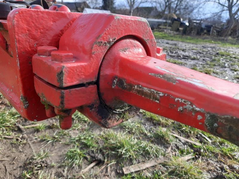

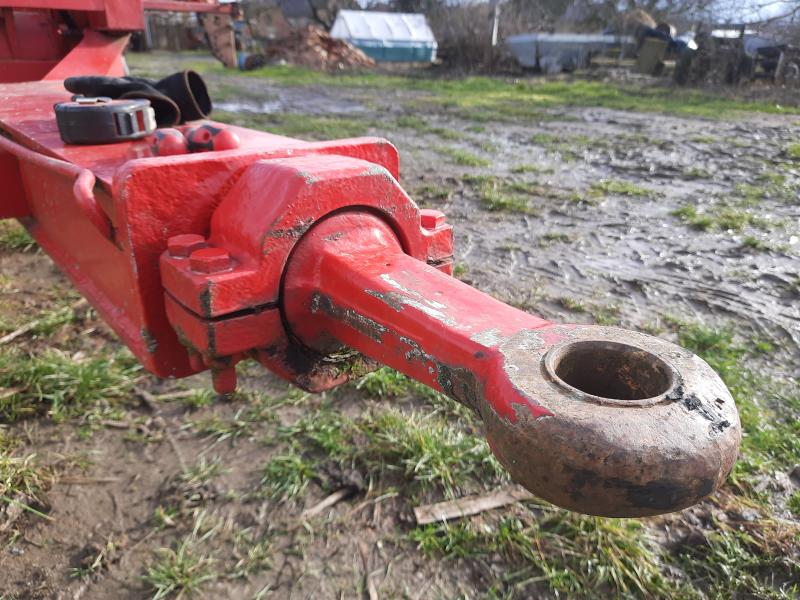

#78787 atisgyulai
2022-03-10 19:49:38
Válasz Gergő80 #78783. hozzászólásáraIgen, azon van.
Levegővel kipróbáltam.
Ma össze lett rakva az egész, és szépen működik!
Egy kis korrigálás kellett csak.
A traki tömbjét az h.sz.-val összekötő csövet meghagytam, ill. az onnan visszamenőt a tartály alajára. (minden más levakolva) Azzal a céllal hogy a résolaj ott visszamegy.
Beindítottam járt szépen.
Emeltem a vonórészt az új tömbbel, majd mikor üresbe visszaállt, a h.sz.- ból hallottam hogy süvít rajta keresztül az olaj. Motor fordulaton is hallottam picit hogy fogja.
Ha a h.sz. működtető tengelyét egy kulccsal közép állásba fordítottam, akkor jó lett.
Így ezt kellet ebben a helyzetben rögzíteni, és minden fasza!
smile thumbupcool
Köszi a segítséget!
És még néhány kép:
#78786 Gumóka
2022-03-10 18:56:26
Válasz Gergő80 #78784. hozzászólásáraKöszi, jó ötlet!smile thumbup
De már bekopácsoltam csavarhúzóvalsmile sweatdrop
