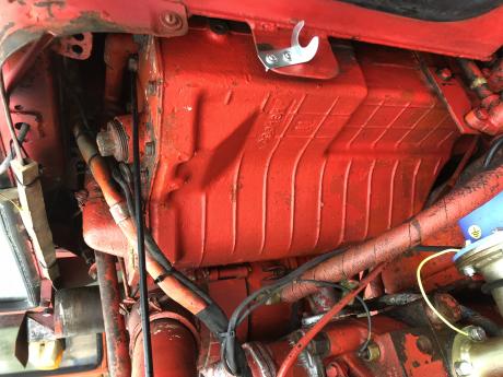

Válasz Szem Howkinsz #63356. hozzászólásáraOrosz azpi turbós csúcs,turbós hüvely garnitúra turbó nélkül.Tegnap lett bele téve,elötte 4 lyukas régi tipusú de új csúcsokkal rosszabbul muzsikált.
Négy lyukas.
https://www.youtube.com/watch?v=uKt0lXJ2iuk
Turbós azpi.
https://www.youtube.com/watch?v=Jetchoc6TnI

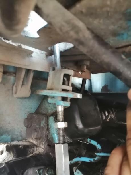

Válasz mtz1221 #63352. hozzászólására"két nyomólapot működtető mechanizmusokat" Azt a kis rugós francot mondod a két tárcsa közt? Az is foghatja? Az rozsdás nekemsmile sweatdrop Na a rásegítőt ne is mond ,az is olyan szerencsétlenül van rajta hogy kb az utolsó 1centin segít a többin az is csak keményít.Csak én nem látok rajta slicc lukat, majdnem függőlegesen áll a rugó, holott majdnem vizszintesen kénesmile sweatdrop
#63352 mtz1221
2019-03-12 19:25:17
Válasz csferri #63348. hozzászólásáraÉn havonta fújkálom a két nyomólapot működtető mechanizmusokat.Mert úgy betudnak állni hogy alig mozdulnak.smile hammerDe újkorában én is pár órát játszottam a rásegítő rúgó tartójával(slicc lukon van) meg a rugó erősségével mire,használható lett.

Válasz Tomi81 #63350. hozzászólásáraAz a baj hogy nincs csoda, minden mozgó rész beolajozva semmi nem szorul . A 4 hengeres is nehéz volt még gyári szereléssel, mikor tárcsa-kinyomócsapágy csere lett onnantól vaj. Az nem fér a fejembe hogy ebbe sincsenek erősebb meg több rugó, ugye itt a + nyomatékot a két tárcsa viszi. Akkor mitől olyan keménysmile confused
#63350 Tomi81
2019-03-12 19:06:45
Válasz csferri #63348. hozzászólásáraAhol a rudazaton forgó mozgó alkatrészt látsz fújjad wd40nel, ahol be megy a tengely a házba oda is. Csodákra képes
