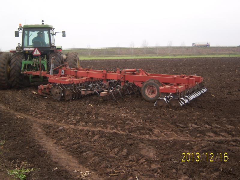

Válasz ermike #535. hozzászólásáraA felfuggeyztesen mit akarsz csinallni?

Válasz dr.T #533. hozzászólásáraigen azt szeretnem raoperalni, de teljesen uj felfuggesztest is szeretnek, de ez tavasszal lesz csak megvalositva, addig elvegezzuk az egyeb munkat

Válasz ermike #528. hozzászólásáraNa es te vettel mar ra szelesebb felnit,amit tettel fel kepet az a multira fog menni?
Válasz dr.T #531. hozzászólásáraÉrtelek!
Nem volt még ilyen jellegu problémánk.

Csak tudod nekem azon nincs súj,mert a mélyseget az acelhenger tartja ez meg csak rogtoro keppen fukcionall,a multin meg az tartja a hatuljat,nekem se szok beturni csak kerdeztem hogy a multin nem e all meg mert az akar elulhet tengelyig is!
Válasz dr.T #524. hozzászólásáraIgen tudom a spirál mentén felfűzőt lehetőséget is.ezen nem tudtuk megoldani,meg lett próbálva,de a hatszög furat lehetéges vagy másképpen van a tárcsában,vagy nem is hatszög azokon amelyeken spirál mentén futnak a tárcsák.
Nekünk sose dúrt be,a csapágyaid könnyen futnak?sárkaparok nem fogják nagyon?
Nem szabadna neki befulladni.

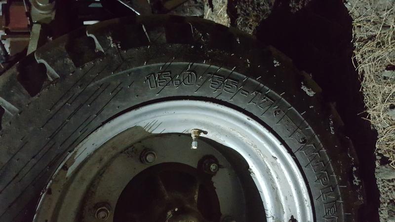

Válasz ermike #508. hozzászólásáraitt a gumimeret ami az enyemen van.

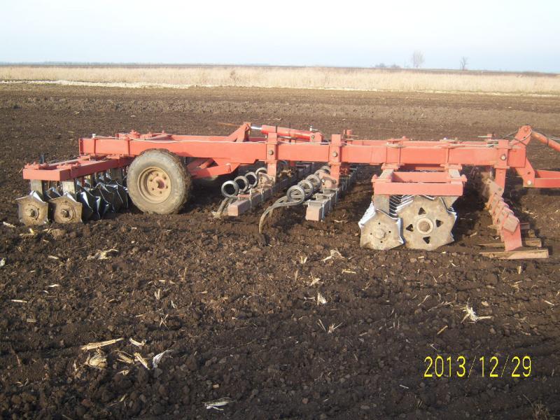

Válasz John Deere Power Shift #522. hozzászólásáraMeg annyit kerdeznek,hogy nem-e vetted eszre,hogy a lapok mind egyforman vannak felhejezve vagy mindig egyel elforditva,lattam a tieden is,hogy egy par lap a szelen elvan de a tobbi az mind egyformann all,csak azert kerdezten mert en ugy raktam fel hogy egyformann van es ugye ez legyegeben negyzet alaku es ahogyan huzom ugy kicsit baktat,nemtudom erted e hogy mirol beszelek,mert ez szerintem fontos abbol a szempontbol hogy ha egyformann van ugy hamarabb megall a tarcsasor es feltorlodik a fold? Te mit gondolsz?smile confused

Válasz John Deere Power Shift #522. hozzászólásáraMeg annyit kerdeznek,hogy nekem az elozorol megmaradtak azok a rogrendezok,szerinted az jo lenne 2 sorban vagy ugy jobb ahogy neked van?
Válasz dr.T #521. hozzászólására
Gyári adaptációk.1 sor grúber tip. tehát nyitó kapák,a 2 sor rögrendező funkciója van.
A rögrendező az elterjedtebb amiből mind kettő gerenda egyformán vannak.

Válasz John Deere Power Shift #520. hozzászólásáraNeked az a 2 kapasort ugy vetted ra vagy rjta voltak,esetleg valami kozelebbi foto a kapakrol!
Válasz John Deere Power Shift #517 hozzász
Elméletben nem ,de ne legyen vizes a talaj,arra ez az eszköz nem való!

Válasz John Deere Power Shift #517. hozzászólásáraMeg annyi,hogy nemszoknak megallni a porgok es beturni,mert attol felek,hogy ahol homokosabb a fold,hogy nem-e fog megallni a hatso sor!?

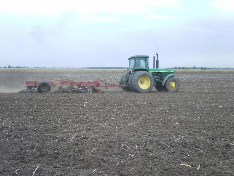

ma meghuztam szantason is a szomazeden, jol vagja a kapasor, csak a hatsovtengelyt kel csapagyazni,

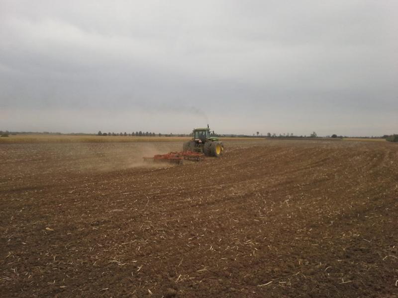

ma kiprobaltam kukitarloba. nekem tetszett, ketvsorvutan mehetne a buza is, csinaltam videokat majd feltoltom oket, de kuldtem privibe is!

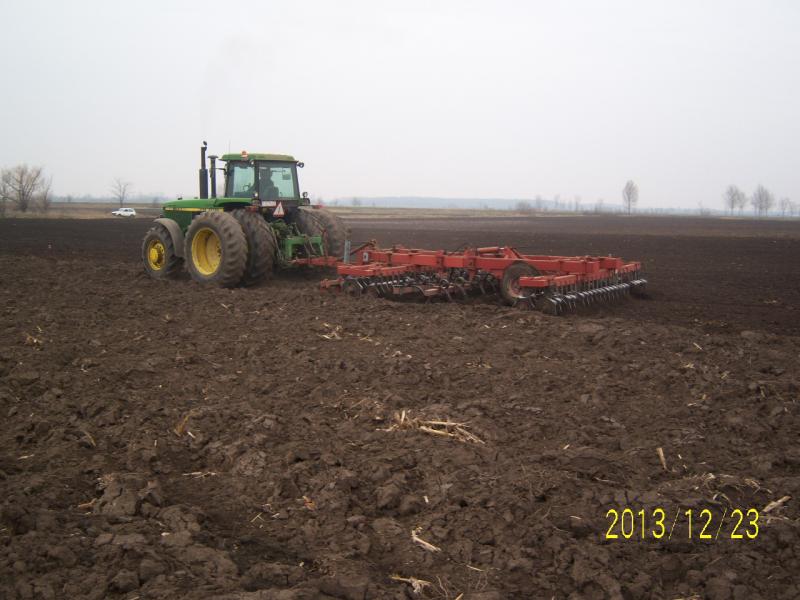

Válasz dr.T #506. hozzászólására4630 JD is elvitték szépen.ami azt jelenti 150 Hp.

Válasz John Deere Power Shift #505. hozzászólásáraSzep munka majd kivancsisagbol rahuzom majd a mostani osziszantasra mit mutat,kb mennyi a Le igenye?

Válasz John Deere Power Shift #501. hozzászólásáraAkkor erdemes szerinted rajtahagyni?
Válasz dr.T #500. hozzászólásáraEgyengetik nagymértékben a felszínt !
Illetve bontja az szántási -tárcsázási ormokat.

Válasz John Deere Power Shift #499. hozzászólásáraLenne egy kerdesem hozzad mivel neked rajta vannak az elejen azok a simittonak vagy nemtudom minek mondthato valamik,csinallnak azok valamit egyalltalan vagy csak van?

Válasz John Deere Power Shift #490. hozzászólásáraAkkor fel az utra es vegyel eggyet,enis csak proba keppen vettem,mert 1 x lattam dolgozni es csodallkoztam rajta hogyan megcsinallta a talajt,de azert nem akartam invesztallni bele mert lehet hogy evente csak 1 x kellene hasznallnom,de igy hogy lenyegeben roszvas aron hozzajutottam igy elall ha meg nemis fogom hasznallni csak ha veletlenul szukseg lessz ra,mert ugye lenyegeben csak szantasra tudod rahuzni ha magagyat akarsz csinallni.
