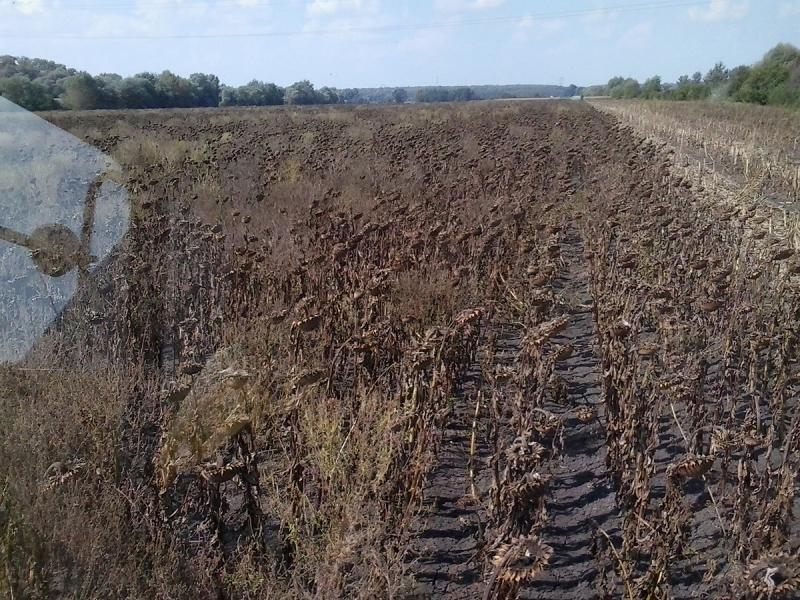

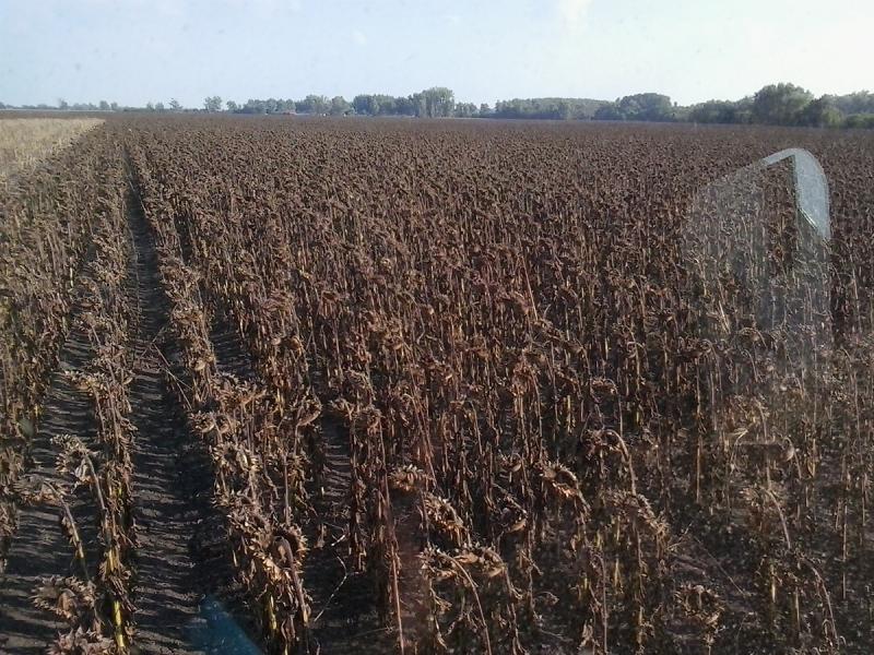

Neoma 24-38-ig A nagy átlag holnap lesz meg 3-3.1 tonna.Csalóka a
fotó nagyon magas volt 2-220 magas,a neoma kb 150 cm.Elégedett
vagyok 2q 27% pétit kapott sorra semmi mást.Fele gruberos fele szántott
földbe került,de nem volt különbség.

Az jó szerintem!
Megvagy vele elégedve???
Neoma mennyit is adott?
Amúgy érdekes, hogy nem nőtt túl magasra, felénk mintha magasabb lenne, főleg a lapos jobb területeken.
