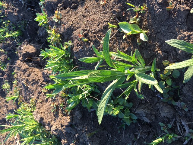

A wing ahogy előttem írták tud galibát csinálni laza talajon ha lemosódik itt van róla két kép:
