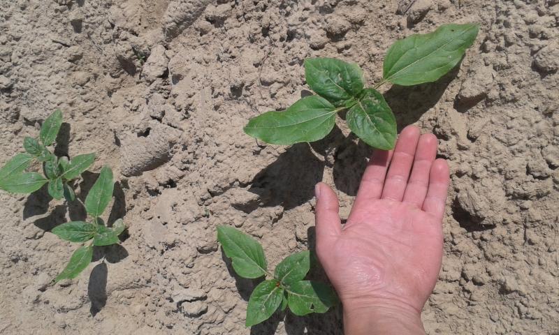

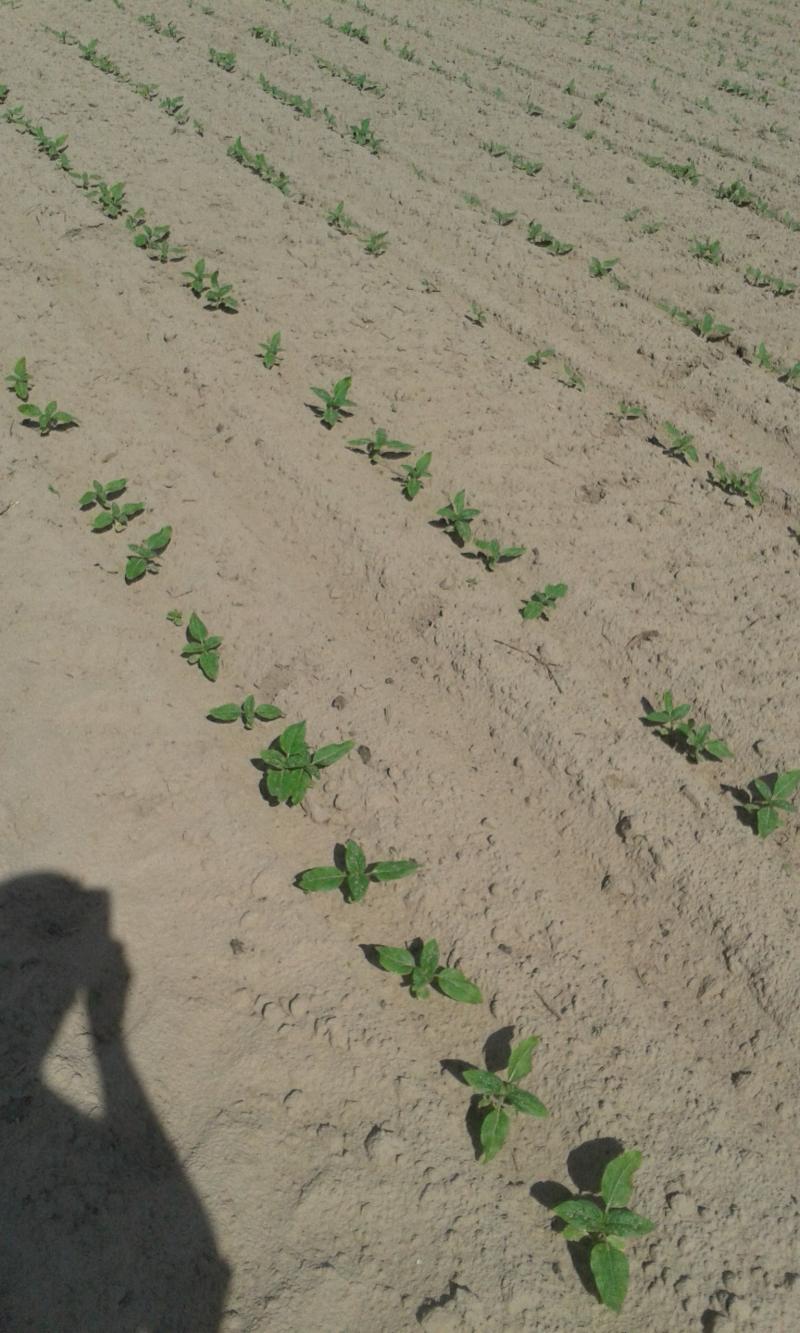

#2298 decsi
2013-06-17 20:22:49
Válasz #2296. hozzászólásra
Nem csináltam neki semmit! 1 hónapja lett pulsarozva.
#2296 apuci
2013-06-17 20:21:35
Válasz #2294. hozzászólásra
Meg perzselted???
