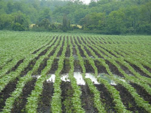

Válasz #262. hozzászólásra
![smile love](/oldforum/images/smiles/love.gif)
![smile blushing](/oldforum/images/smiles/blushing.gif)

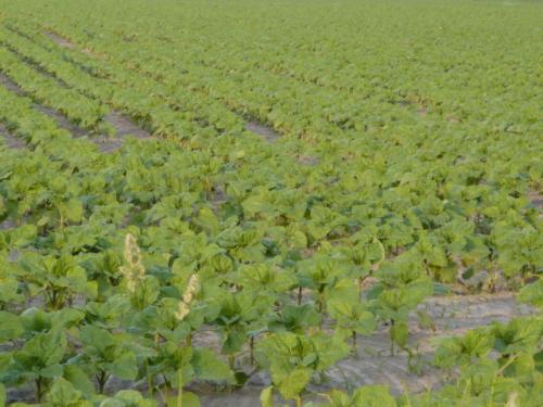

gyönyörü egyenletes napra!!!
elfogadnám jövöre ! hosszú kihagyás után jövöre belemeritek a területben a naprával!!

Az enyém is van ilyen,és vannak kinyilt virágok is.
Válasz #261. hozzászólásra
Grat...:)
Napra :
![](https://static.agroinform.net/data/forum/images/TN_agroinform_20090618211943_P1010639.JPG)
