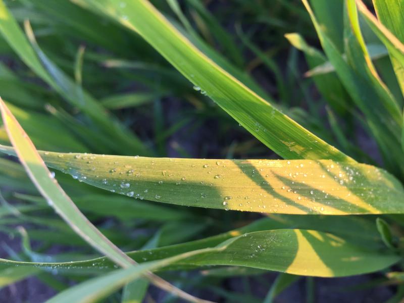

Válasz szanberg #1467. hozzászólásáraSzerdán szórtam 100l tisztán és ugyan úgy ott van ma is a búza levelén.Ha belegázolok fénylik a cipőm a nitrótól.

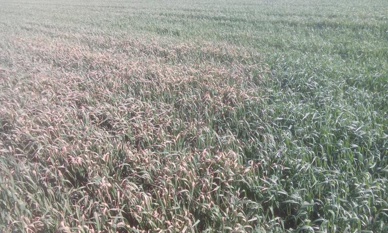

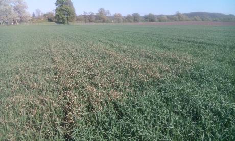

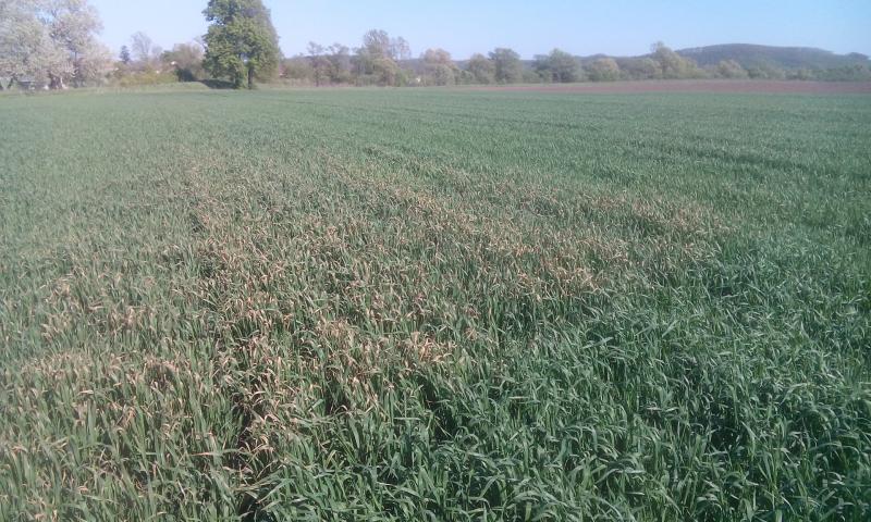

Tegnap ment 200 l ütközőlapossal, térd fölé érő búzára. Hát kíváncsi leszek? Sőt, kb 50x10 m-es átfedésnél nem szakaszoltam le, ott kapta a 400 litert. smile scared

Válasz szanberg #1459. hozzászólásáranekem a barna nitrosolos is jó volt de jó sík pálya kellett hozzá! ott lehetett pírítani 18 km /h val is! De megrendeltem a kéket és azzal már 8-14 km/h ig tudtam dolgozni 2-4 bárig ment ilyenkor a gép, csak a forgókban pöttyöztem meg kicsit de egy jó elő és pár nap múlva már nem is lesz látható rajta, érdekes hogy mikor kezdtem és ugye a keretben még víz is volt na ott megcsípte pont ma néztem,

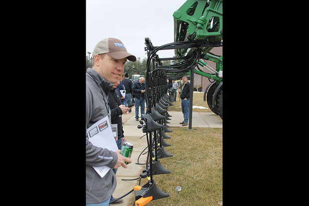

Válasz Vadmalac #1443. hozzászólásáraMajd teszek fel képeket. Egyébként vannak szórófejek, amik le vannak vakítva, meg vannak feltéve pluszban a sorok felé, amik a kereten eredetileg fent lévő fúvókából vannak táplálva.

Válasz kis Zombi #1433. hozzászólásáraEgy függesztett gép lett erre átalakítva, így csak a traktor tapos. A keret úgy lett megcsinálva, hogy tizennyolc sort vigyen el.

Válasz otis #1432. hozzászólásáraHogy van megoldva az, hogy a belógó fej a sorokban menjen? Nem szór minden fúvóka? Meg némelyik el van térítve oldalra?

Válasz kis Zombi #1429. hozzászólásáraAttól függ, hogy mennyire emelem meg a keretet, többnyire olyan 45-50 cm-es sávot kell elképzelni. Általában arra figyelek, hogy a levélre ne jusson, így forduláskor nem emelem ki a keretet és lassan fordulok, hogy a csöveknek legyen idejük kitérni a kukorica elől, vagy fordítva. Bár elég rugalmasak, ezért jellemezően ők térnek ki.

Válasz decsi #1427. hozzászólásáraAz sem rossz megoldás, gazdatárs úgy oldotta meg. Csak én úgy képzeltem el az egészet, hogy nem egy sávba adom ki a nitrót, hanem a sorok között amennyire lehet szétterítve, így a belógó cső alsó részére fel tudom tenni a 3 furatos nitrosolos fúvókát, és így térben jobban el tudom osztani a nitrogént.
