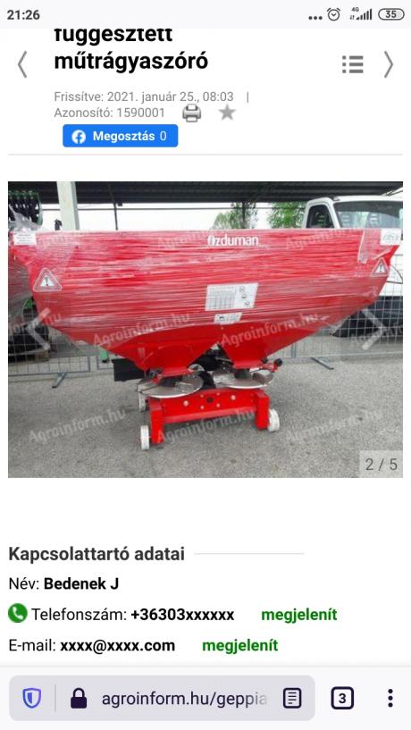

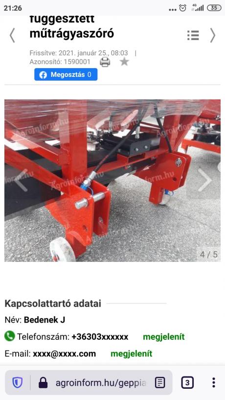

Válasz Ares 826 #2831. hozzászólásáraPár néven fut...mint a polska rövidtárcsa.

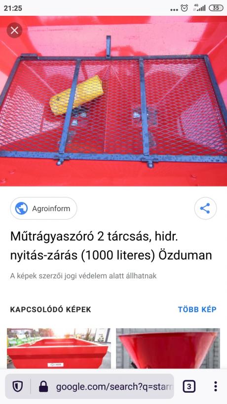

Özdumant rendeltem...Starmac jött
Üssed be itt a piactéren. Páran bizniszelnek vele.

Válasz Ares 826 #2831. hozzászólásáraPár néven fut...mint a polska rövidtárcsa.![smile laugh](/oldforum/images/smiles/laugh.gif)
