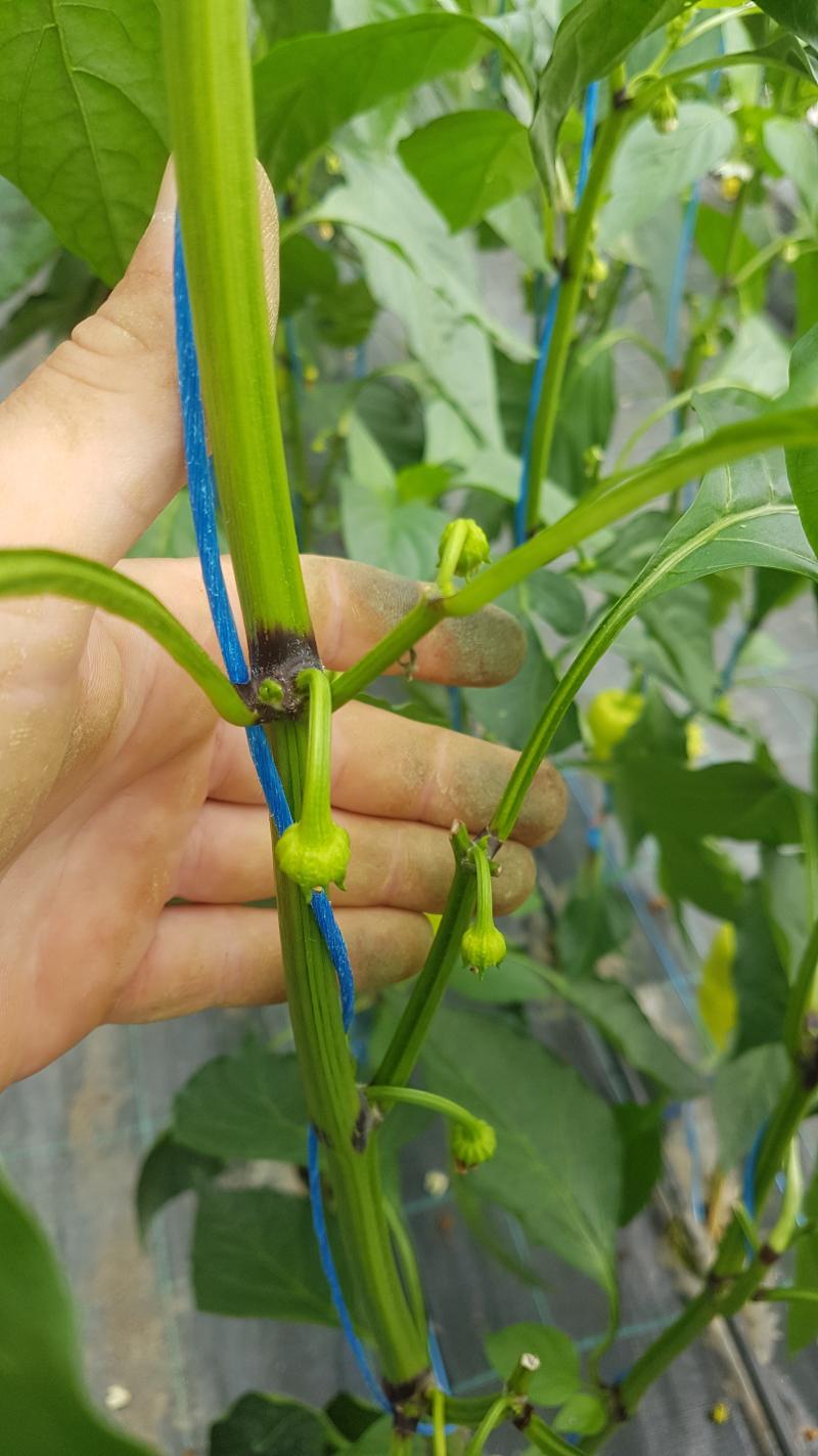

Hegyes paprikánál lehet hagyni rajta pár hónaljhajtást, a többi fajtánál viszont az első fő elágazásig leszedném mindet, afölött már maradhatnak. Szabadföldinél nem baj ha bokrosodik sőt! A nagyobb lomb jobban véd a napégéstől.
Nekem is van egy kis szabadföldim, valamennyi zöldpaprika ami nem fért be a fóliába, meg saját részre egy kis fűszerpaprika, meg ezmegaz.
Karózni nem szoktad őket? Nekem ezért van a kertvégébe bambusz ültetve, onnan szoktam vágni karónak valót.
De ha a metszésre, akkor attól függ hogy van e neki valamilyen támrendszer. metszés nélkül a szezon második felére elfog aprózódni a termés.
Én két száron vezetem huzal mellett és eszerint metszem.
A folyton növő hajtás hagyom továbbmenni, az megy végig a huzal mellett, a determinált hajtásokat pedig az első elágazásnál visszacsípem és csak egy virágot, meg a hozzátartozó levelet hagyom rajta.

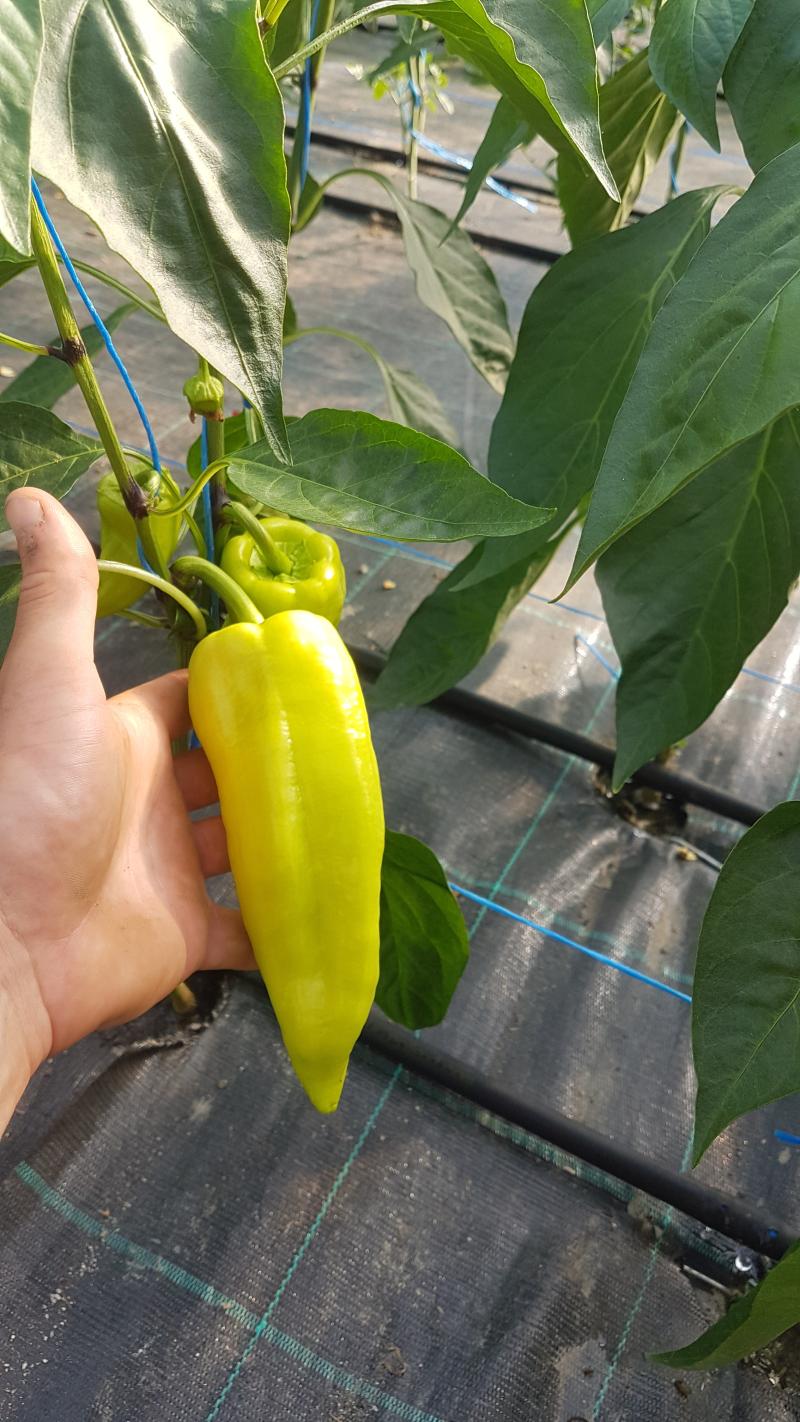

Első szedésnél nem voltak ritkák az ekkora paprikák.
Ez volt a rekorder, ez 280grammos volt.

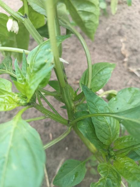

Hónaljhajtásra gondoltam, úgy mint a paradicsomnál is ki szoktam törni.
Metszést még életemben nem csináltam paprikán, bár már olvastam róla.
Nekem szabadföldi van, lecsóanyag
Az ilyesmi levéltőből kiálló hajtásokra gondoltam.
Válasz Gumóka #803. hozzászólásáraA hónaljhajtásokra gondolsz? azokat szerintem érdemes leszedni.
Valahogy így
