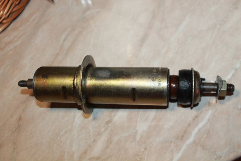

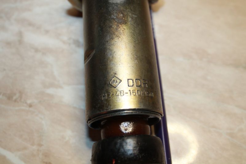

Válasz Tomszi #2522. hozzászólásáraaz ülés lengéscsillapítója
Válasz vasvarikriszta #2521. hozzászólásáraŐŐ, ez mi is?

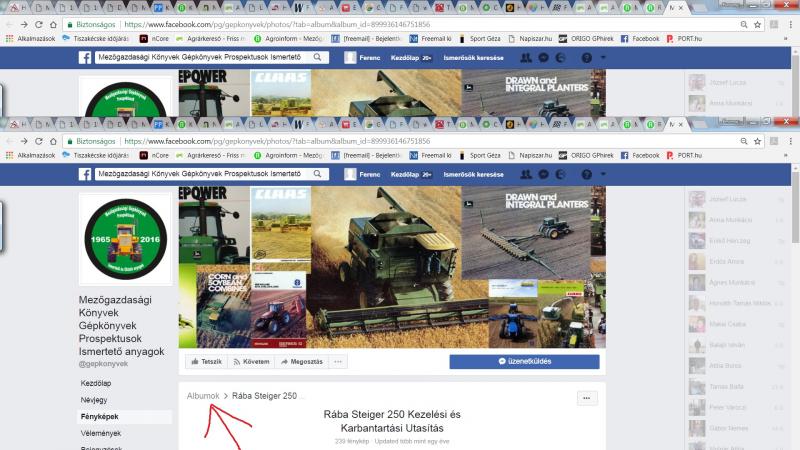

Válasz Gepi #2496. hozzászólásáraköszönöm szépen a segítséget és hogy lehet azon az oldalon még keresgélni?
Válasz Mixi78 #2498. hozzászólásáraKöszönöm
Válasz Dzsanosi #2497. hozzászólásáraItt van!

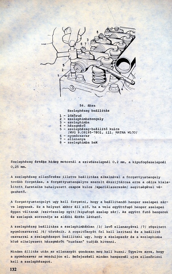

Raba 250 esnek szelephézag értéket tudna valaki mondani ???
Válasz vasvarikriszta #2495. hozzászólására
Gépkönyv
És azon az oldalon még más anyagot is találsz hozzá

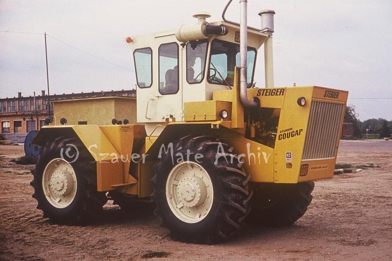

Válasz bandigh #2477. hozzászólásáraLényegében a motort leszámítva ugyanaz a gép, mint Szabolcs80-é.
Illetve a különböző motorokkal szerelt típusoknak más-más nagymacska nevet adtak (ez az összes Steiger típusnál így volt). Tehát lényegében ugyanígy nézett ki 3 típusok is, csak más más motorral. Név szerint a Cougar II 300Le-s 6 hengeres Cat motorral, a Panther II 310Le-s 6-os Cummins-szal, és a hirdetésben lévő Turbo Tiger II 320 lovas Cummins V8-cal. A hidakat pedig megrendelés szerint Rába vagy Dana, Clark, Rockwell márkájúval. Csak a Rába hidak külső deknijén a jól ismert Rába embléma helyett STEIGER felirat vagy a jele volt.
A Cougar II gyártási jogát vette meg a Rába, és gyártottam Rába-M.A.N. motorral és Rába hidakkal. Kipróbálásra 10 db-ot hoztak be az országba 1974-ben. De előtte 1973-ban pedig az eggyel korábbi (Cougar I) szériából szereztek be pár darabot (talán 5-öt, de nem találtam meg pontosan) és próbálták ki Bábolnán, egyébként egész Európában először.
Ez volt az, természetesen a CPS (IKR elődje) sárga-fehér színében

Válasz Szabolcs80 #2475. hozzászólásáraZöld, egészen pontosan lime-zöld. Keress rá a neten ha még nem láttál, vagy kapargasd meg a tiédet valahol, és ott lesz alatta, a fülkén biztosan.
Válasz Tomszi #2474. hozzászólásáraMilyen színűek voltak eredetileg?
Válasz Szabolcs80 #2473. hozzászólásáraA tiéd nem RÁBA-STEIGER, hanem még eredeti Steiger!
Az adattáblája se Rába. Hirdetésben láttam, meg egy srácnál aki fotózta. Ez abból az első 5db-ból lehet amit kipróbálásra behoztak az országba 74-ben (asszem 5 db volt, utána kéne néznem pontosan). Csak át van festve sárgára, azt még lehet hogy az IKR ben csinálták, de már azóta is volt átfestve.
