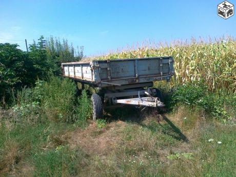

Vettem egy pótkocsit, a tulaj szerint RM5, és a légféket csinálnánk, de nem találunk a munkahengerre gumiharangot!
A 80-as munkahengerre 35mm átmérőjű harangok kellenének
a 100-as munkahengerek egyik vége 35 a másik 55 mmm-es végződésű, és ehhez keresünk gumiharangot!
Az alábbi linken található fotó a pótkocsiról a beazonosítás miatt.
http://aprod.hu/hirdetes/potkocsi-ID1lvDR.html
