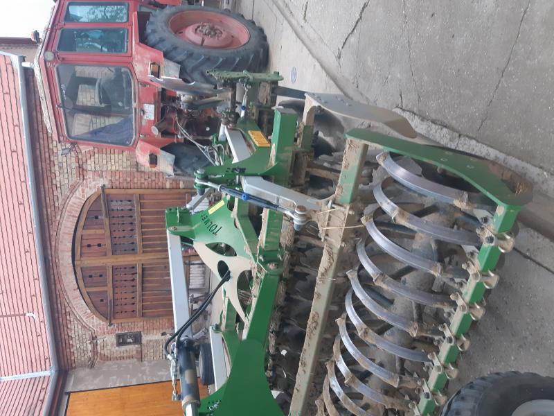

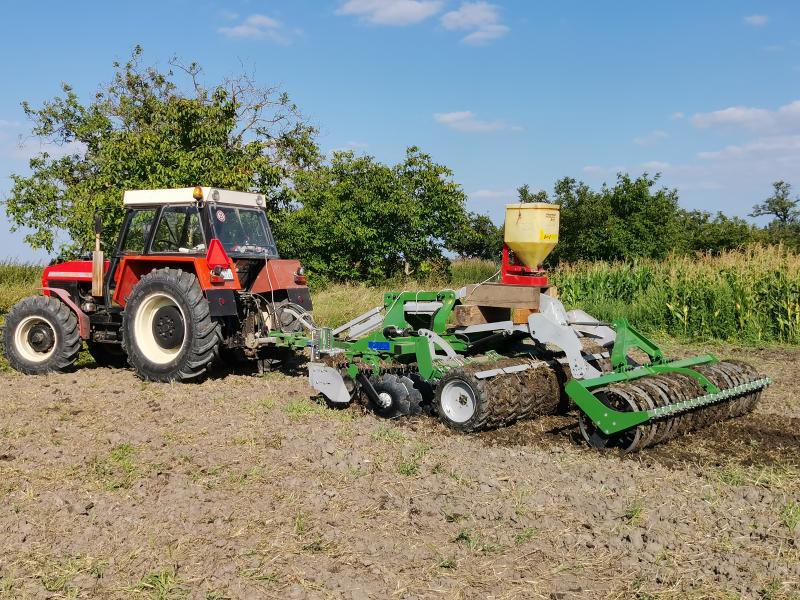

Válasz dnsv #5355. hozzászólására4 lett eladva.De elmondásuk szerint sehol nem volt jó.Sokhelyt volt demóba is.Fő hibája nagyon rugalmas a kapa egyenerlenül jár és egyenetlen is a mélysége.
Válasz dnsv #5355. hozzászólásáraAzt irja a brossúra, hogy 20 centiig mehet. Namost az egyszeri paraszt megveszi a 720-ast a kvadtrak után, felaksztja a kukorica után, egy kerülés alatt szétszórja az egészet, gondolom emiatt “nem működik”.

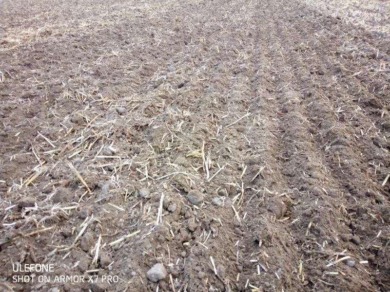

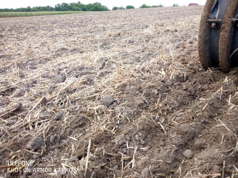

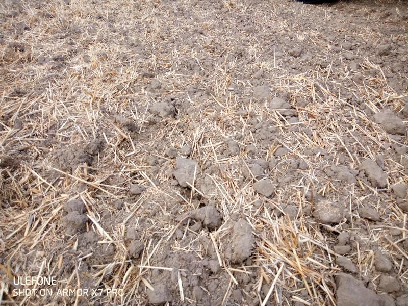

Amúgy az ilyen piricka vasak kb tavaszi magágykészítésre lennének valók, legalábbis azt tuti bírnák itt is, tartósan

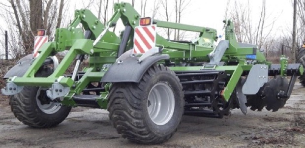

Válasz dnsv #5355. hozzászólásáraMost ez a SWIFT nem valamilyen gruber féleség?
