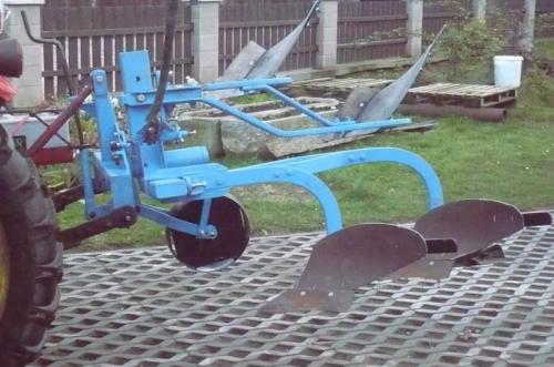

#573 csalabek
2011-12-02 21:56:00
Válasz #572. hozzászólásra
Üdv mindenkinek? Még nem néztem utána, de kétlem hogy egy kettes ekét ne tudna elhúzni a kéthengeres. Persze a könyvet ismét lehetne nézegetni, viszont a 18 ló, ( a teljesítménye szerint 2 hengeres 16-16,5 LE ) csak el tudna vonszolni ennyit. Ámbár: A felhasználói kézikönyv felhívja a figyelmet a következőkre: Ez az RS-09 egy eszközhordozó traktor nem vontatógép, hanem eszközhordozó. A mezőgazdasági munkák során ügyelni kell arra, hogy a vontatott teher legfeljebb 800kg lehet.
#572 komarl
2011-12-02 15:42:35
Válasz #571. hozzászólásra
Sajnos nem tudom hogy ezt az ekét birja-e a kéthengeres. Nézd meg ezt az ekét itt a képen,ilyent kellene csinálni,csak a hátsó ekefejeket lehagyni róla.És akkor van váltvaforgatós ekéd.
smile rolleyes
#571 Belső József
2011-12-01 11:31:25
Válasz #556. hozzászólásra
Hello KOMARL köszönöm a válaszod.Az enyém 2 hengeres
ezek szerint el felejthetem, hogy 2 fejes ekével szántsak vele.

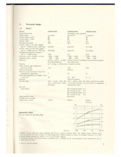

#534 komarl
2011-11-16 19:40:57
Válasz #533. hozzászólásra
Ha visszanézed a hozzászólásokat ,találsz egy cseh oldalt ahol sok minden van RS-ről,többek között javitási segédletek is ........rengeteg kép,stb.smile surrender
#533 csalabek
2011-11-16 18:53:48
Nézegetek, keresgélek és lám egy cse oldalon . . . .csilli-villi multikar motor fotóját leltem. Ilyen motorral csak a mennyországban lehet járni! smile thumbupcool
