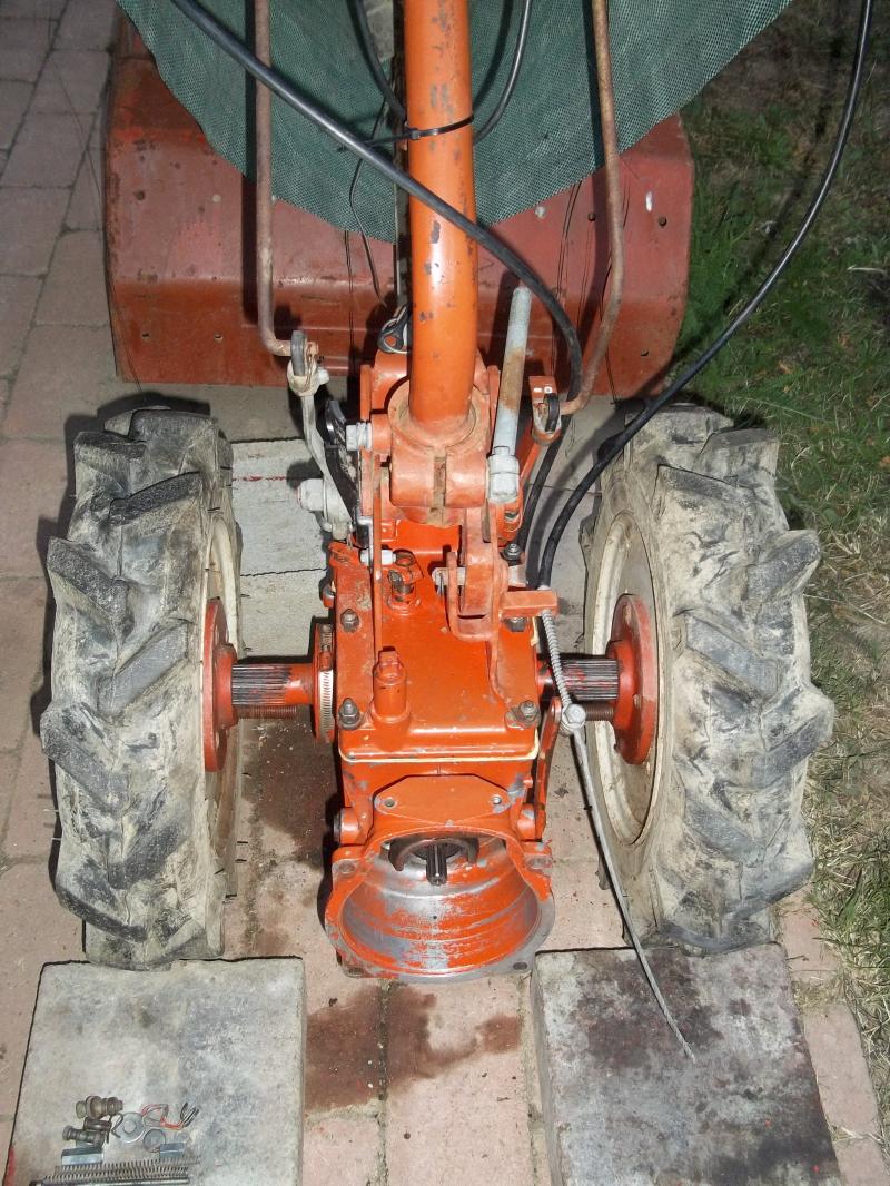

#2999 csalabek
2020-07-22 06:31:40
Válasz Magister #2998. hozzászólásáraMegkérhetlek hogy lefotózd, az oldalán az adattáblát? Szeretném megérteni a működését.

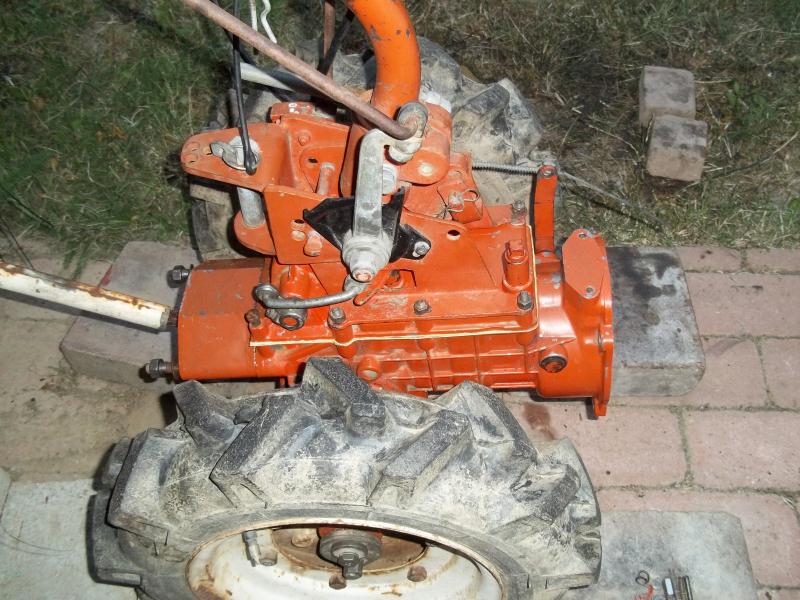

#2998 Magister
2020-07-21 20:12:24
Válasz csalabek #2994. hozzászólásáraValami hasonló váltóm van nekem is...
#2997 csalabek
2020-07-21 15:08:10
Válasz _NB_ #2996. hozzászólásáraSzerintem közel van hozzá.
Az oldalán találtam egy táblát. (mellékelve)
Sajnos nincs jártasságom az orosz gépek terén.
#2996 _NB_
2020-07-17 18:01:53
Válasz csalabek #2994. hozzászólásáraNem MTZ ?
https://www.mtz-serviss.lv/en/products/2

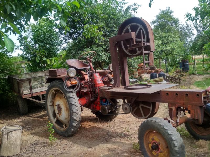

Üdv tagok!
Érdeklődnék hogy mennyiért lehetne eladni a képen látható 2 hengeres Rs09 jól működő traktort 600-as szallagfűrésszel és egy maszek pótkocsival aminek a platója javítást igényel.

2020-07-17 07:58:29
Üdvözlök mindenkit!
Elnézést kérek, mert „kibeszélek” a fórumtársak segítségét szeretném kérni. Felismeri valaki a fotón látható gépet? Néve, típusa, kellene, mert szeretném beazonosítani. Annyit tudok róla, hogy egy OETL az erőforrása, amit karbantartáshoz leszedtem. Köszönöm az igyekezetet! Csalabek
