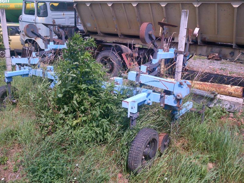

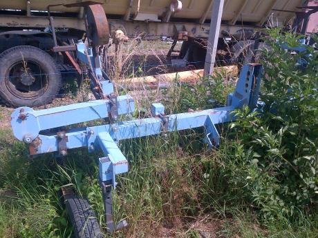

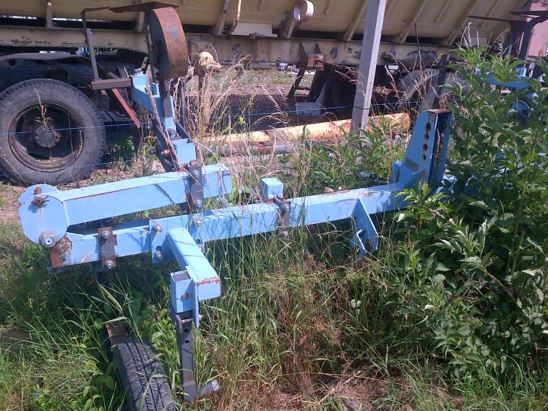

Ígértem csütörtökre képeket a sorközművelő gyártásáról a kukorica gyomirtása topikba,kicsit késve ugyan de itt vannak a képek.Amíg nem bírtam kipróbálni addig nem akartam feltenni képeket,de ma nagyon jól sikerült a próba ezért itt vannak a képek.

Ha a kocsit tartó laposvasak a gerendelyhez képest derékszögbe állnak párhuzamosan egymáshoz nos akkor kereken 200mm tud a kocsi mozdulni le és fel,de mindig megfelelően tartva a kocsikat.A kapákat is lehet még lejjebb tolni elég sokat mint az a képen is látszik,csak a hátsó kapaszárak még rövidek de vannak hosszabb száraim is csak azokra még várom az új oldalkapákat.

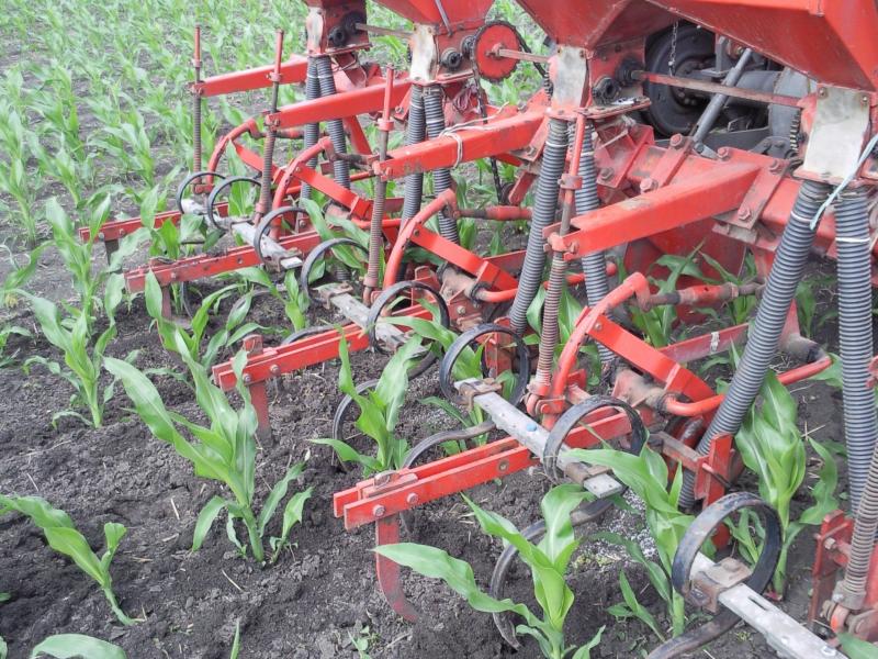

Ez az 1 kép alapján készült.

Majd lehet hogy lesz rajta rugó is,de most a kapák húzzák le a földbe magukat,a kapákat lehet állítani hogy orroljanak bele a földbe és így nem nagyon kell rugó,de lehet hogy lesz majd ha találok 5 egyformát valahol.

Ma próbáltam ki egy kis darab földön,holnap ha nem esik az eső akkor rakok képeket a munkáról a nagy földbe.

62cm kukiba eléri a tetejét,Azért látszik alacsonynak mert teljesen lent van ilyenkor a gerendely mikor a trakin van akkor közép állásba vannak azok a kis laposvasak amik a kocsikat tartják és ez által lefelé és felfelé is tudnak a kocsik mozdulni.

Szép,de ,hogy jó-e,az kérdés.
Válasz #1200. hozzászólásra
Ügyes, de alacsony lesz a gerenda.

Üdv! Nyomatjuk mi is...
Mi is elkezdtük.
