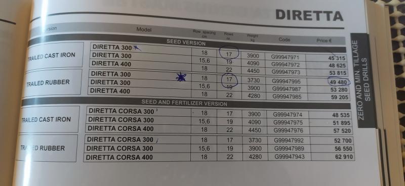

Válasz Sz_Pisti #1609. hozzászólásáraNem mondom hogy tuti gép de direkt vetésre alkalmas és nagy a tartálya , kezelése beállítása egyszerű . Csak karban tartani ne kéne vagy javítani . Már utálom a javítását pedig csak két rugót és két kiskerék defektem volt .
Válasz szanberg #1603. hozzászólására3m-es nem olyan drága, mintha veszel egy alapból nem olcsó vetőgépet és széttákolod. Ki tudja a váz mit bír. Ha kettőbe megy az úton és meghal miatta valaki akkor ér 3 millió spórolást?
Sztem 9-10 körül lehet a 3m-es diretta, a siva nova pedig 5-6. De a kettő nem egy kategória semmiféle szempontból. Megjegyezem én nekem semmi bajom a ruszkikkal, csak MTZ-m van, de az ukrántól óckodnék ilyen árú dolgoknál. Inkább olyanért adnék pénzt ami valóban pontos precíz.
Most van hirdetve 2,5m-es diretta igaz használt, de 2-3 m között.
Ha el akarja adni az Úr, akkor majd nem mindegy, hogy egy ukrán vasat adok el, vagy egy neves cég gépét.
Ott a te CO-d. Azért az is bizonyított már, használt is, de szerintem sok ember ha választhatna egy nevenincs újszerű vagy egy öreg, de precíz gép közzül kéne válasszon nagyrészt a másodikat választaná.
Az nem azt jelenti hogy szar a Siva, de ha mégse jó nagyobb eséllyel bukik nagyobbat az ember.
A technológia nem mindenütt ugyanaz. Van ahol bejön (mint MF-esnél is, ahogy látjuk) és van ahol nem jön be.
Én az értékállóságot is nézném.
Válasz Hús Futár #1604. hozzászólására Ha egyből megvenné a tuti jó gépet, akkor nem lenne gondja, csak húzni kéne, mint a döglött lovat, de nincs mit tenni; szeret barkácsolni a lelkem
Válasz szatmári82 #1602. hozzászólásáradirettat nem akarok venni, gaspardobol az alap a directa amit vennek. elvileg kore zsolt tud hozni kintrol. elmegy az udrill aztan meglatjuk milyen arat mond a gaspardora.
Válasz horvath.agro #1601. hozzászólásáraVegyél egy Tume NovaCombit nem tökéletes gép meg bele lehet nyúlni vele rendesen de ezzel a tákolási mániával max fél kész géped lesz csak amit győzöl majd javítani .
Válasz horvath.agro #1601. hozzászólásáraNem olcsóbb egy olyat venni ami neked kell?
Egy Diretta már kb ebbe az árba van ha mindent összeszámolunk. És nagyon nem egy kategória.
