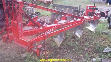

#7446 Mtz 550E
2015-01-11 19:51:43
Válasz #7444. hozzászólásra
A tarlós kerék szépen fut nem ladíroz meg az eke is szépen megy!
Csak egy problémám van vele mint a képen is látszik hogy a menetirány szerinti bal kis lakatot jobban szét kell tekerni mint a jobb oldalit! Forduláskor csapódik az eke vagy ez mindenkinek így van? Ha az egész vonórészen tolnék menetirány szerint jobbra?

#7444 gjoni
2015-01-11 19:44:12
Válasz #7442. hozzászólásra
Szépen forgat nem nagy ,lehet a baj ,ha hátulról lenne fotó jobban lehetne látni smile confusedA tarlós kereked ,ha szépen egyben fut a traki kerekével és nem radíroz semerre jónak kellene lenni ,kicsit fogass vele kevesebbet akkor is ezt csinálja?Szaby 24 ennek az ekének a szakértőjesmile confusedNeki ilyen van kettesbe

#7442 Mtz 550E
2015-01-11 19:34:14
Válasz #7437. hozzászólásra
Hali!
Most csak ilyen képem van róla!

#7437 gjoni
2015-01-11 17:48:50
Válasz #7436. hozzászólásra
A vonó részt fotózd le hátulról ,hogy áll az eke a gép után .Könnyebb segíteni ,ha van rálátás a dologra
#7436 Mtz 550E
2015-01-10 14:30:08
Válasz #7419. hozzászólásra
Hali!
Azt értem amit te mondasz hogy a két függesztőkar egyforma távolságra legyen a traktor középvonalától mind a két oldalra! Tehát mtznél a két kislakat egyformára legyen széttekerve!
De nekem miért van az hogy a menetirány szerint baloldalra elmegy az eke munka közben és a jobb oldali kislakat vagy két menetet kell széttekerni a bal oldalit meg vagy jó félig? A vonórészen kellene jobbra tolni egy kicsit?
