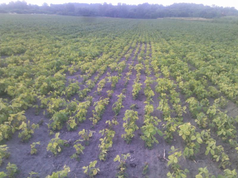

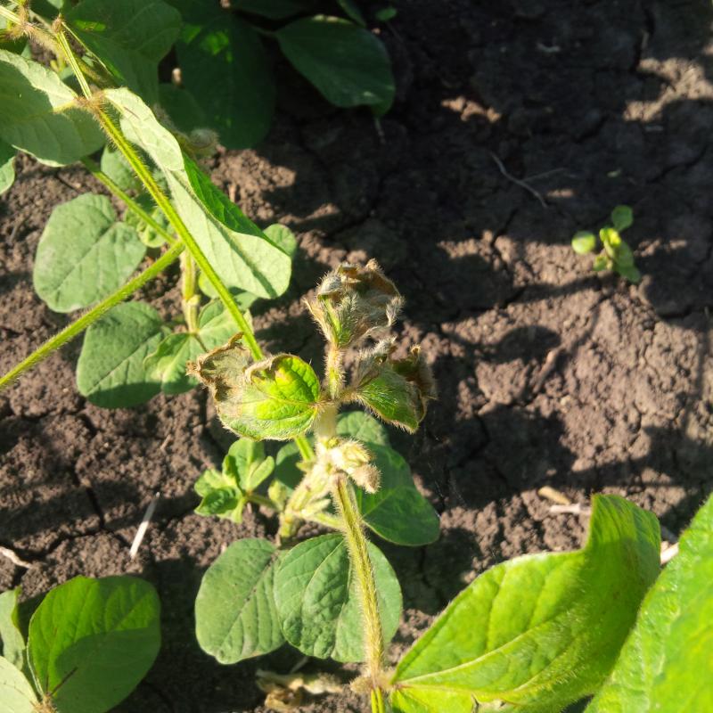

Sziasztok.
Tudna nekem valaki segíteni?
Sajnos 15 g/ha dózis helyett 150 g/ha dózist
kapott (refine 50sx) Mit lehet várni? Van valami remény a
túlélésre?

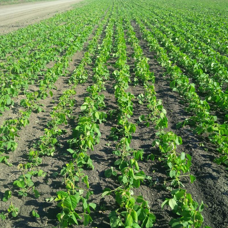

Válasz szanberg #2799. hozzászólásáraMester valami képet tóhatná, hogy pulsarral mekkorra szóját lehet még lenyomni, mer máma megint nem értünk oda.
A végén még vissza kő vigyem az összes kegyszört, s az árukbó kapásbrigádot fogadni hehe.
Válasz giuseppe #2793. hozzászólásáraKi ne műveld még nem látszik mi lesz belőle!
Hatalmas sokszoros dózis de kitudja... kíváncsi vagyok, majd tegyél fel képeket jövőhéten róla

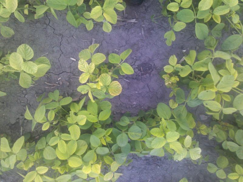

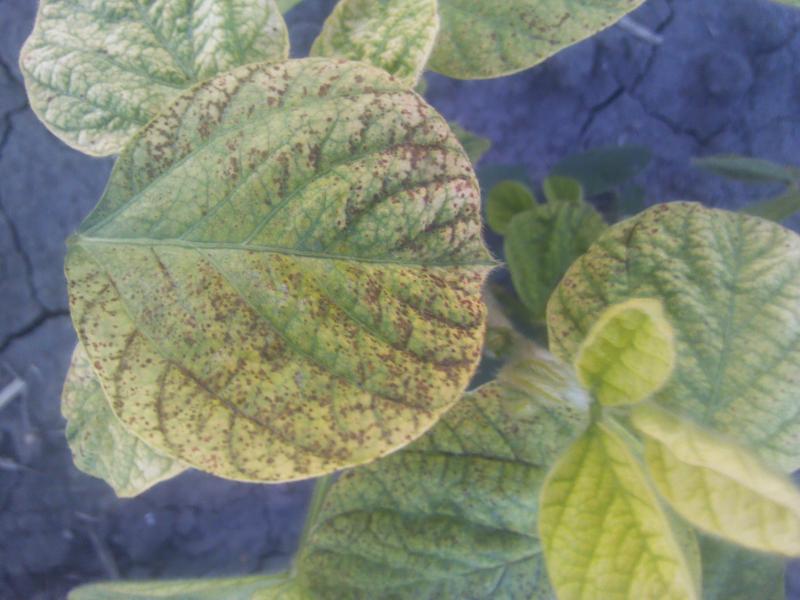

Sziasztok.
túlélésre?
Köszönettel Giuseppe.

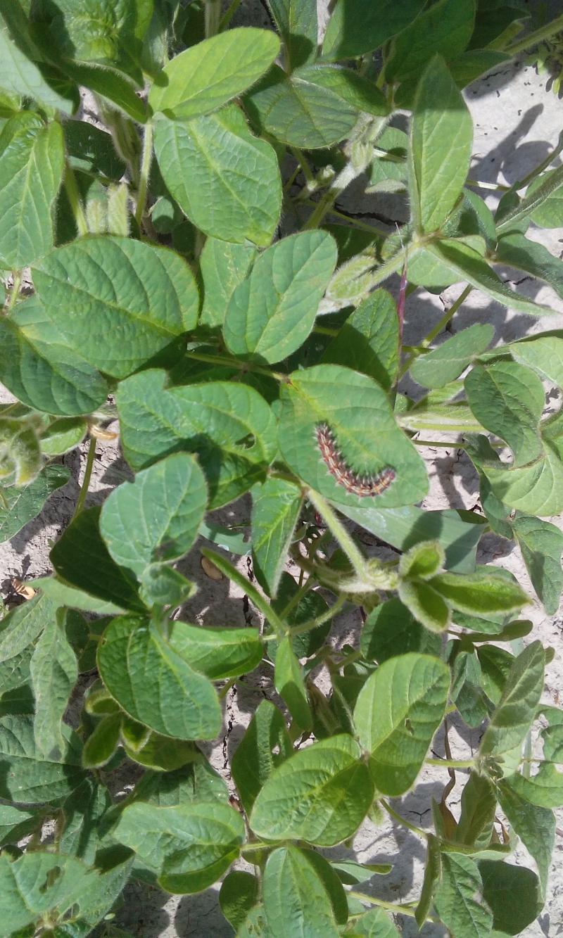

Valami megkóstolta...

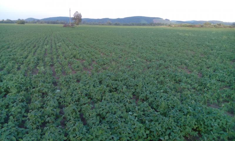

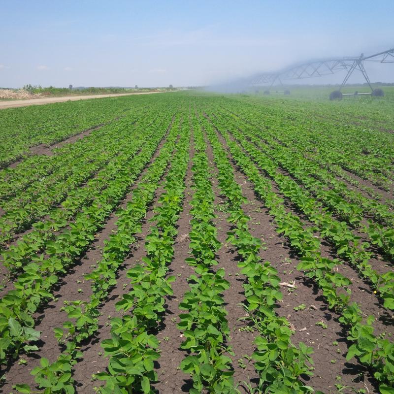

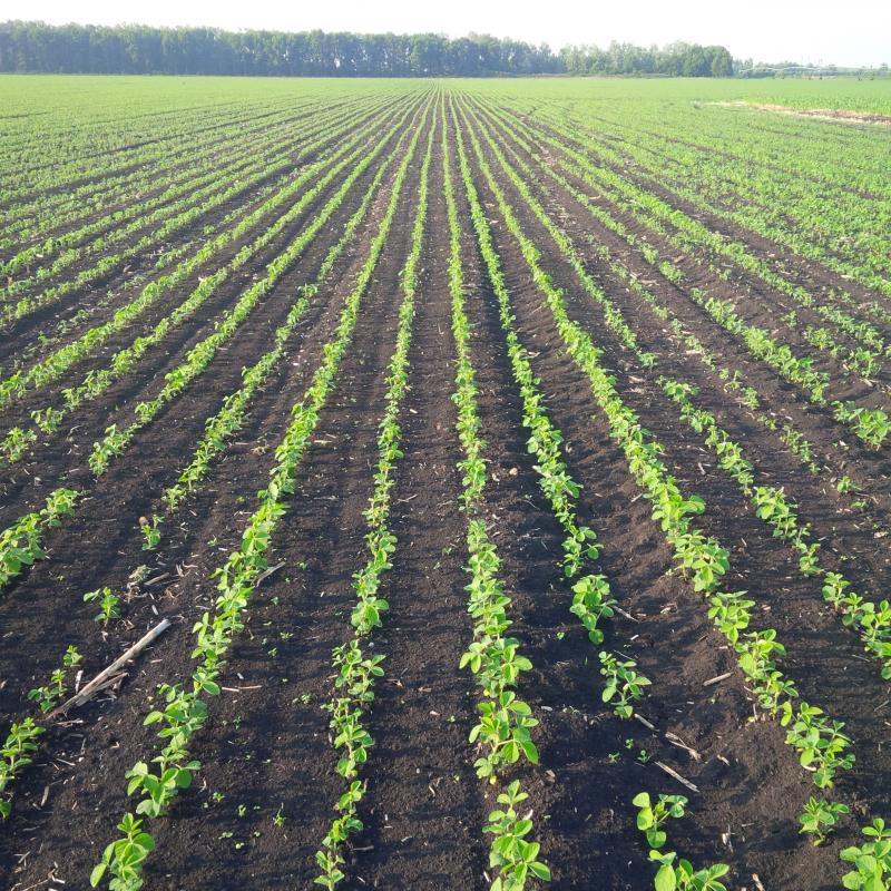

szépen sorol, szerdai kép, azóta remélem jobban kijött, Wing+Pledge -el alapkezelve
