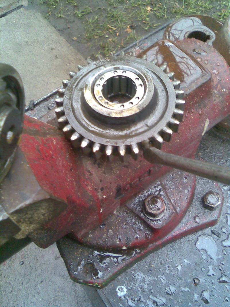

Ime a képek.Maszek Zs.neked külön KÖSZÖNÖM.

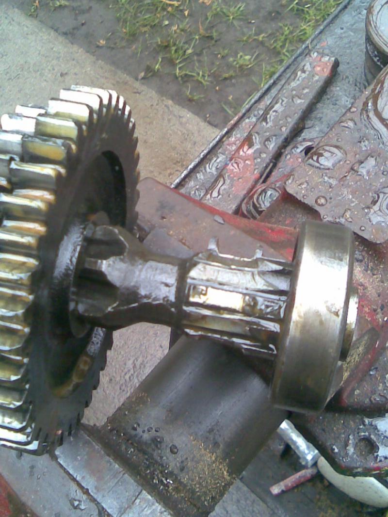

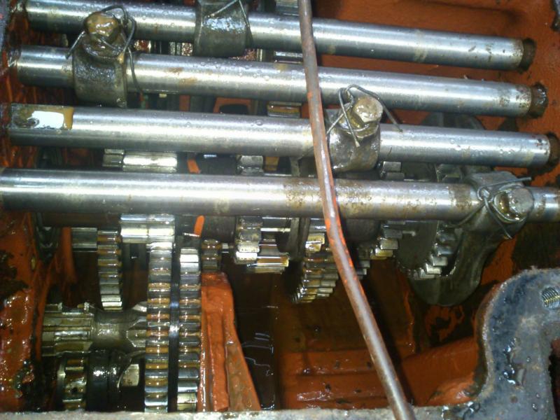

Azt viszont továbbra sem értem,hogy arról a fogas kerékröl amiröl egy fog hiányzik,a tengelyröl hogy és miért szedte le az összes fogat.ez titok marad??számomra.Még kérek töled segitséget.Hogy rendeljek ilyen cuccokat?be mutatás alapján vagy valami cikk szám?Van közelünkben MTZ.bolt.vagy Szolnokon HABI.kft.vagy Kecskemét.Nagy traktor kft.ezek a lehetöségeim vannak.leg közelebb Jászberény van.A fiam irt neked levelet meg kaptad?Ö a szak ember ebben.Ö müszaki informatikus.Én csak pötyögök itt azt is kinlodva.
Üdv.Biztos,hogy nem a oda megy amit irtál.DE elsö akadályon túl vagyok a kezemben van az a fránya tengely.HÁLA MASZEK ZS-nek.A töröt fogak ott lapítanak még a váltó ház aljában.majd ki halászom őket.

Válasz #2214. hozzászólásra Nem olyan nehéz mint ahogy ki néz!!!! Szerintem a mászó és az 1-es fokozat fokozatok valamelyike. Ezt meg tudom mondani,ha az alatta levő fogas kerékhez a kapcsolódó fogas kerék,a motortól hányadik léptető tengellyel mozgatod?De,ha valami kérdésed van bátran hívj tel:20/3214348 Szívesen segítek telefonon is.Cikk számba is tudok segíteni.Én Felsőzsolcáról rendeltem a dolgokat.Ha van SKYP-od telefonon meg beszéljük a találkozót. A tengelyt ne ütögesd úgy úgyse jön ki,Mert a fogaskeréknek ott kéne maradnia és ha ütöd akkor a csapágy tolni fogja!!!!!!!!Inkább hívj fel, vagy itt ritkán tudok csak válaszolni.
Én is ezen agyalok.de eddig nem nagyon akarózott.Két emberes lesz ez.Magam csak szerencsétlenkedem.amikor valami kellene az sosincs ott.meg hiányzik még két kéz.

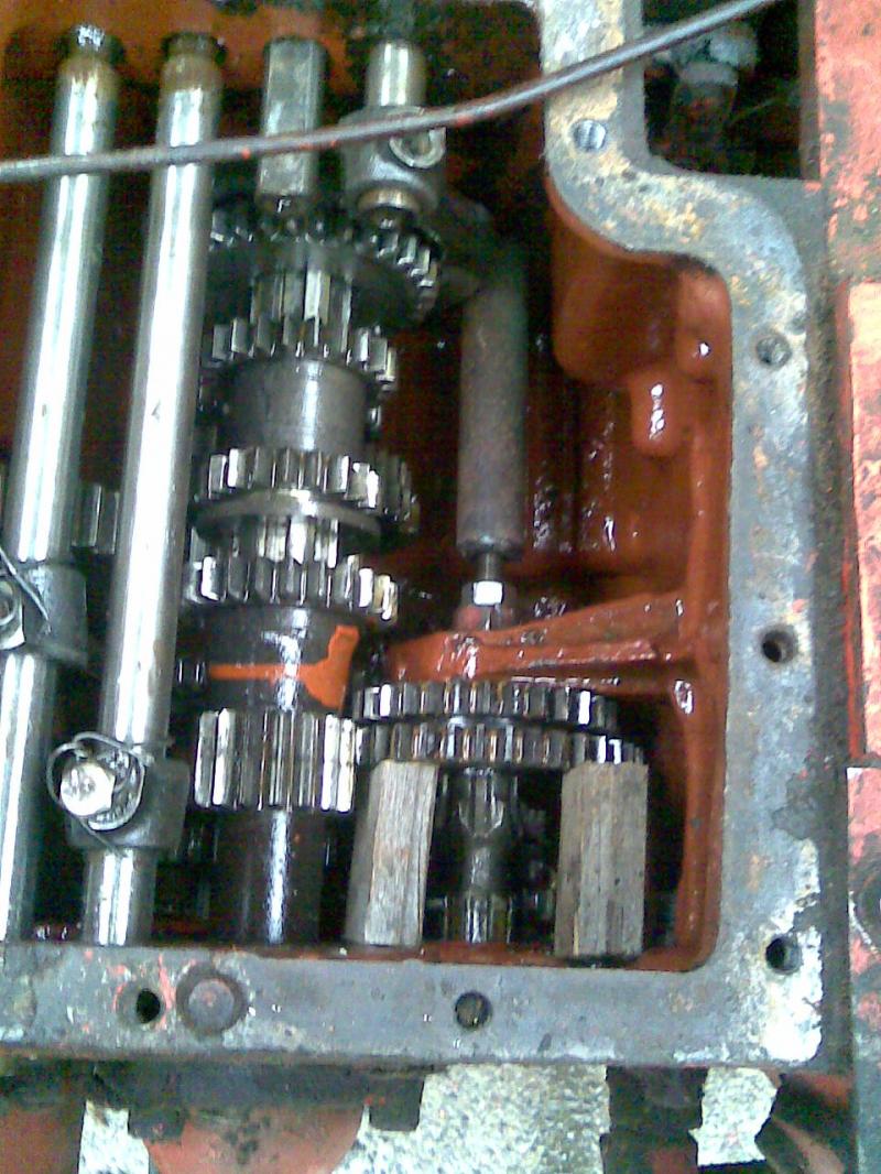

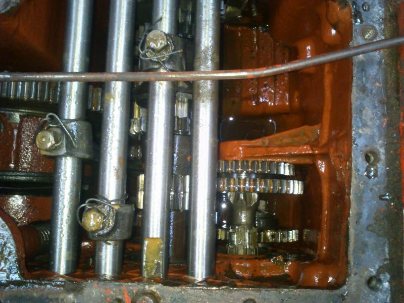

Nekem csak ezt a tengely kénr ki bányásznom.De nem nagyon igyekszik.levettem a zéger gyürüket.az a rajta lévö dupla fogas kerék le jön a tengelyröl vagy nem?Ha ütögetve lejönne akkor jó vagyok,de ha nem akkor még a nyáron is itt ülök mellette és csak nézem.
Már szedtem szét többet is de fejből nem tudom melyiké, ezért irtam nézd meg melyik fokozaté , az is lehet hogy az a mászo fokozaté. KOMOLYABBAN KÉNE SZEMÜGYRE VENNI.mert a könyv nem sokat mond a rajz alapján.Nézd meg a kapcsoló kerék kapcsolása alapján mikor hajtja ,a képről nem kivehető még a kapcsolóvilla se látszik.Kiszerelése nem egyszerű de ha a fogaskerék kifér nem kell szétburítani az egészet én már cseréltem foghíjjas kerekeket,a dekniket levéve sorba széttudod szedni amire ígazán figyelj az a behajtotengely hézagolása mert azt lehetetlen utánna összehangolni,a milyenk az egyik ettől zug!!!!

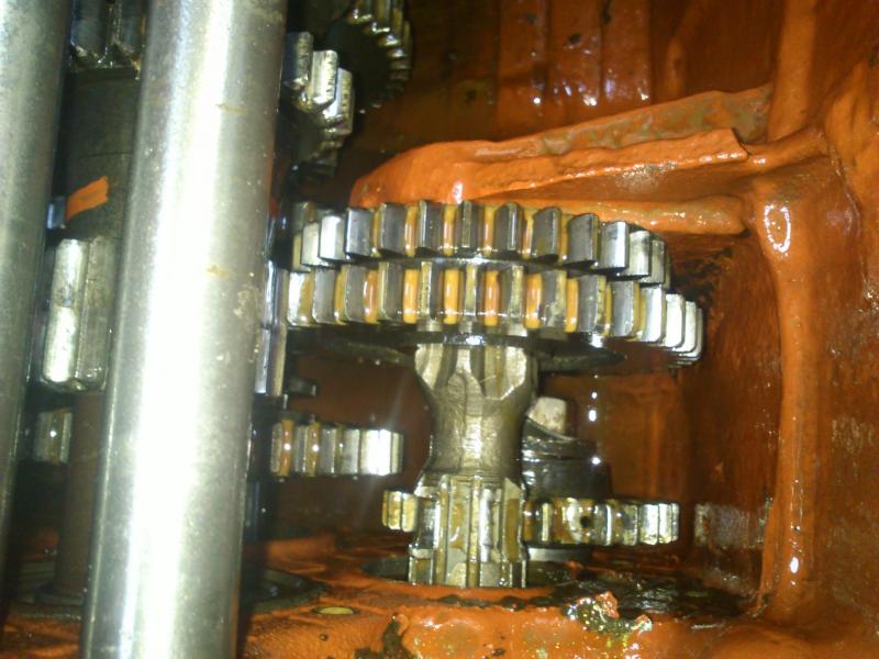

Helló.Szerintem az a hátra menet és a negyedik fokozat.a másik meg a kettes és a harmadik.hogy jön ki az a bordás tengely amelyiken nincsen fog?két végén van zégergyürü, azt már levettem.ami legalol van fogas kerék az nem hajt semmit szerintem az csak egy támasztó kerék.egy fog hiányzik róla.akkor nem értem a felsőről mért ette le a fogakat.azon semmi nem maradt.?

Jönnek a gondok.nézz bele ebbe.Mit hajt az a bordás tengely és az alatta lévö fogas kerék.a bordás tengely teljesen csupasz.Mitöl?a fogas kerékröl ugy látom egy fog hiányzik.ezeket ki tudom cserélni jobb oldalrol is?van ezeknek valami cikk száma,vagy hogy megy a rendelése?be kell vinni a mintát.tudom ez a legbiztosabb.viszont nem értem minden sebeség hajt,de az a bordás tengely nem tud az biztos.eggyáltelán kell az nekem?elöre is köszi.biztos lesz még kérdésem.a harmadik képen látszik jól.a többi mind szép.a kúp fogas is.

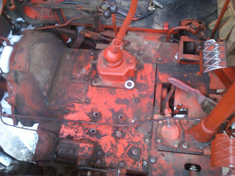

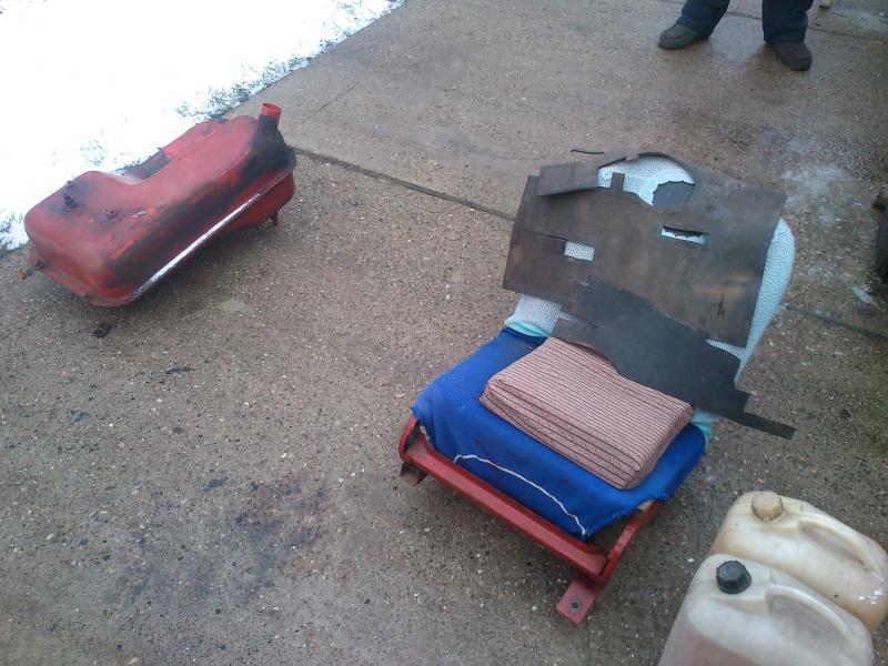

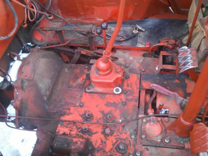

Üdv.Hát csak nem nyugszom én.Ma kiszedtem az ülést,tankot és el kezdtem le kaparászni a szutykot.Van rajta böven.Jön a hideg most mást nem csinálok vele.Takaritgatom amit tudok.Van ott egy kicsi dekni fedél azon át hová lehet jutni?Kuplunghoz?A difi taposolya együtt jön fel a tetö lemezzel vagy külön?Van róla pár kép is csak a fiam még nem jutott ide.

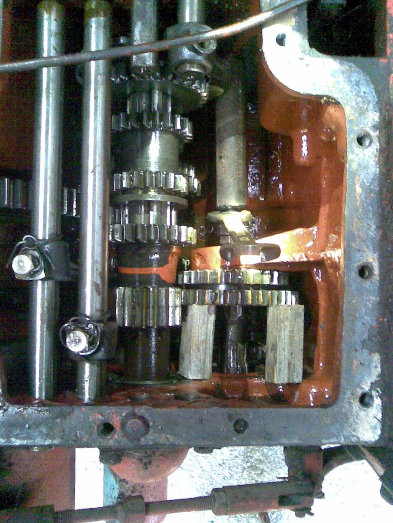

A tengely semmi képen nem ütögetem,hanem a tengelyröl lefelé a dupla fogaskereket ami letolná a csapágyat is?

A válto oldalán levéve a deknit kijön a duplafogaskerék bordán van és le kell csusznia
Válasz #2206. hozzászólásra
