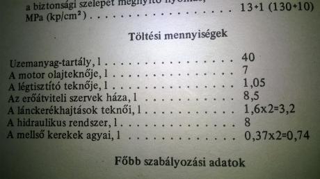

Azt írjátok még meg, hogy mennyi olajat vegyek, hogy mindenben le tudjam cserélni? Váltó, motor minden minden. És hogy melyik fajtákat érdemes vennem?

Szóval: melegítsd fel az olajat, utána nyomasd ki a használt olajat a rendszerből, mosasd át kétszer gáz olajjal, a végén motorolajjal töltsd fel, ha jó a szivattyúd akkor elmegy hidraulika olajjal is.
Beöntő nyílás ott van a gázpedál alatt négyszögletes a dugó teteje, a szögletben van furat az a szuszogó, takarítsd ki azt is.
A szűrő a kormány oszlop mögött van, 24-es kulccsal lehajtod a hollandi anyát, majd 12 gyüszűvel kiveszed a 8-as csavarokat. Lejön a fedél, alatta van egy nagy rugó, a szűrőegység, és egy pohár, szedd ki mindet és takarítsd ki. A kormánymű olaja és a hidraulika olaj a régebbi típusokon egyben van. A tartályon alul van egy kúpos dugó oot jön le az olaj, a szivattyú szííívó vezetékénél lévő hollandi anyát 32-es kulccsal tekerd le így lefolyik minden olaj.A munkahengerekből is nyomd ki az olajat. JÓ ESÉLLYEL MÉG SOHA NEM VOLT TAKARÍTVA A SZŰRŐ!!!!!

Válasz bekefalviedit #6651. hozzászólásáraNincs egyben! Hidraulika tartályba megy a kormány.
Van gúmi padlón?
Beöntő ott van a gázpedál mögött. Kormány ahova le van csavarozva mögötte van egy fedél amibe megy egy cső,abba van szűrő.
A nyakas szelep a vezérlőműben találod. Majd csinálok képet.

Az olajnak nem csak megcseppeni kell. De több mint valoszínű,hogy a nyakas szelep lessz.
Olajat engedd le,szűrőt tisztídzsd ki. Újj olaj bele. Elötte a nyakas szelepet nézd meg.
