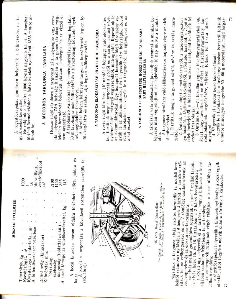

Van könyvem, de nem vagyok biztos a méretben:
16x30 vagy 1-16x30-4 ezt a az orosz könyvben találtam.Kicsi "hülén" van megadva...adagoló oldalnézet
