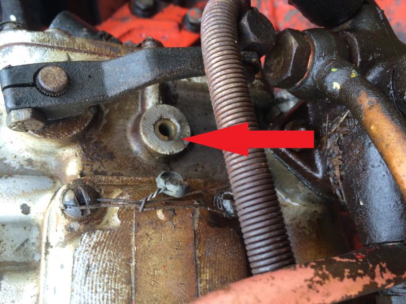

#19072 nagy0szilard
2015-10-06 10:33:18
Sziasztok! A képen jelölt helyről csepeg a gázolaj! Gondot jelent ez? Hogyan tudom megszüntetni ha igen?

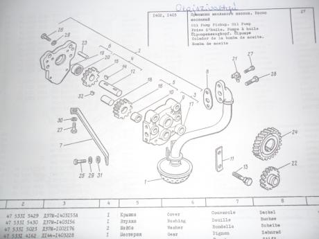

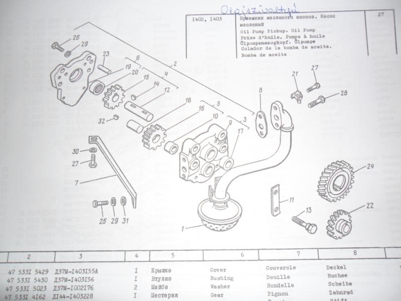

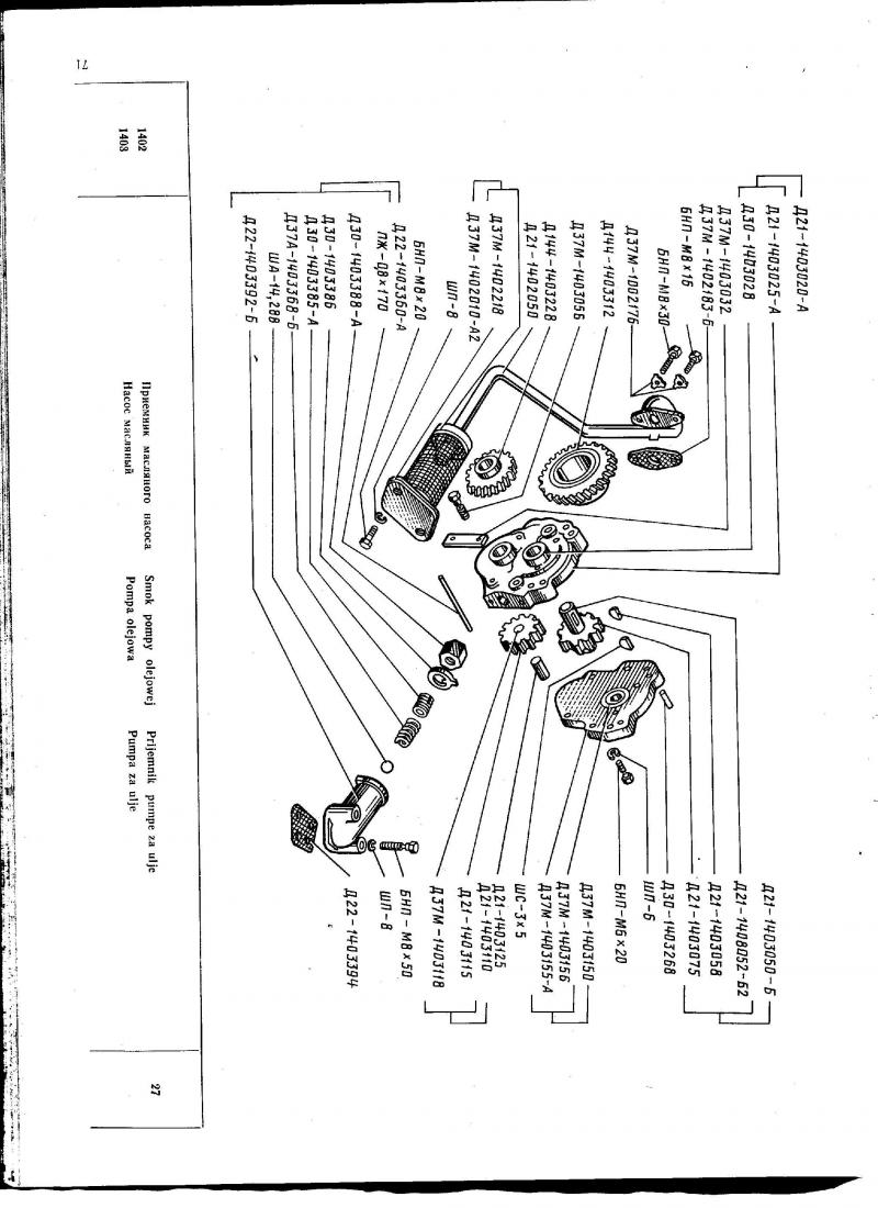

tévedtem, csak a d-130 as motorhoz van rajzom, az sem beszédes.
de ha lekapod az olajteknőt látni fogod magad is a csövet amin felkapja az olajat, oldalról megy rá a szivattyúra, két csavar rögzíti. megkell nézni nem repedt e meg, illetve hogy nem lazultak e fel a csavarok.
szószerint pofon egyszerű.

#19063 a2457
2015-10-04 21:55:03
Válasz Márk91 #19064. hozzászólásáraolajteknőt leszeded látni fogod egyből.
olaj mehet vissza bele, nem lesz annak semmi baja ettől.
mm nekem a t-25 szívócsövének a végén volt egy fémhálós szűrő is, isten tudja minek. a vtz- ben nem volt, vagy kivették, nemtudom. ábrákon még nem láttam ilyent, várj még a szétszedéssel, holnap este több időm lesz, elvileg van nekem erről rajzom. bescannelem és felteszem neked.

#19056 a2457
2015-10-04 19:58:39
Válasz Márk91 #19055. hozzászólásárailyet akkor szokott csinálni ha falsot szív.
olajteknőben van egy cső amin felszíjja az olajat a szivattyú, az szokott elrepedni.

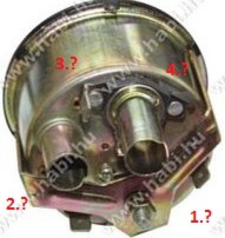

#19054 Wendelke
2015-10-04 19:29:25
Válasz Tomi81 #19057. hozzászólásáraAha! Az túl szép lett volna, ha egy olajgombával meg van mindkét funkció. smile whistling

#19052 Tomi81
2015-10-04 17:19:13
Válasz Wendelke #19054. hozzászólásáraAzért van két csatlakozó azon a fajta gombán, mert direkt kap egy testet. Az az egyik kivezetés, a másik meg megy az órába. Ahhoz hogy menjen a piros lámpa is az órában, ahhoz még egy gomba kell. Olajnyomás vészgomba a neve. De nem biztos hogy annak megvan neked a helye

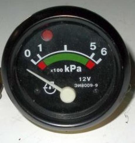

#19050 Márk91
2015-10-04 15:29:20
Olaj és olajszűrő cserén vagyok túl, 15w-40est tettem bele, és arra lettem figyelmes amint kicsit bemelegszik az olaj ugrál az olajnyomásmérő mutatója. Alapjáraton megvan a 3 bar, fordulaton 2,1. Mitől lehet az ugrálás ?

#19048 medikus
2015-10-04 11:24:49
Válasz Dutrás-Pisti #19052. hozzászólásáraAlul 2 a mutatós műszer csatlakozója.egyikre áramot kap,a másik meg megy az adóra.Kell hogy kapjon testet az óra.Van benne egy műszerfal világítás foglalat,a baloldali,és van benne egy lámpa ami a 3 as kivezetésen kap pozitívot,és egy olajgombáról negatívot az izzó fenékérintkezője!Tehát ehhez az órához 2 darab olajnyomás adó szükséges!!Mint régen a Zsiguliban!
#19047 Dutrás-Pisti
2015-10-04 09:30:15
Én négy csatlakozási pontot találtam. olajnyomásmérő-1
#19046 Dutrás-Pisti
2015-10-04 09:14:31
Bocsi a kép lemaradt.olajnyomásmérősmile oops
#19045 Dutrás-Pisti
2015-10-04 08:58:49
Sziasztok T-25 szakik!Még mindig szenvedek az olajnyomásmérő műszerrel.Kérdésem a következő hozzátok,hogy ezt az új órát ismeri-e valaki?Vagy tudja-e a bekötést?Nem látok az órán semmilyen jelölést.Ha tudnátok segíteni megköszönném.smile confusedRaktam fel képeket:
