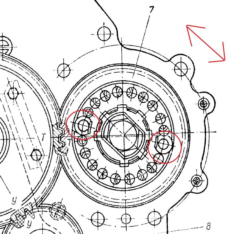

nem lett véletlenül felcserélve a két henger üzemanyagellátása?
a miénk tavaly télen lett apróra szedve, és hasonló tüneteket produkált összerakás után.
minden be volt lőve, de még sem muzsikált rendesen. végső elkeseredésben az adagolón megcseréltük a két csövet egymással, és láss csodát.
nem jókor kapta a naftát...
csere után kellett egy kis finomhangolás, de azóta is megy.
egy próbát megér
akkor az úgy jó ahogy régen volt, viszont fordítva nem indulhat be mert az az önindító miatt nem lehet , bár egyszer sikerült de akkor be lett húzva és az irányváltókar rossz állásba volt
szia arréb tettem a ora járásával megegyezöen egy jukkal be se indul va mg nagyin vissza akk meg forditva indult be most a kettö közt van fütsölvisszatettem a régi gyári belövésre ugy meg a jelenség ugyan az mint amit kitettem videót mostmár föladom
Válasz #17366. hozzászólásra
Régebben jártam egy ifá-val annak elrakták az adagolóját 180°-al el elindult igaz nagyon füstölt de ment mire meg engedték,hogy mi hozzuk helyre.Da hát az 4 hengeres volt ez 2 csak arra lennék kíváncsi ez elindulna-e így 2 hengerrel?
akikkel eddig beszéltem a megyében és a szomszédban szerelők akik az életükben ezt csinálták a tsz idején is ,mindegyiknél az volt a közös hogy nem használtak kapilláris csövet a beállításra inkább "hangra" szokták jól pörögjön.
na most fogod a két csavart biztosító lemezt vágóval lehatod róluk,utána 14-es kulccsal meglazítod mindkettő csavart(kitekered 2-4mm) utána fogod kicsavarod amelyikat akarod telesen és odébb rakod egy furattal a mellete levőbe persze az üzemóra meghajtó lemez nélkül azt majd ráérsz késöbb vissza tenni.
mivel megvan lazítva a másik annyit tudsz elmozdítani a tárcsán és miután betererted a csvart szépen kicsavarod a másik csavart is és azt is odébb rakod egy furattal.
azért mondom neked ezt mert ha kicsavarod miindkettöt akkor szépen leesik róla a furatos tárcsa és akkor nagyobb lesz a baj mint előtte. de a képen óramutató járásával megegyezően forgatod majd ,ha nem javul akkor meg ellenkezőleg tekered

ok holdpontra álitsam elöbb asztán tegyem át a két csavart?
Válasz #17356. hozzászólásra
Az óra járásával egyező mert a következő körnél előbb el éri a töltés
Szerintem!
akk tekerjem fölsö holdpontra és asztán tegyem egy jukkal arrébb?
oké kösz
Válasz #17355. hozzászólásra
Válasz #17353. hozzászólásra
hogyan kell neki nagyobbat adni elmagyaráznád? köszi
akk elö gyujtás? tegyem arrébb egy furattal?
Válasz #17352. hozzászólásra
nagyobb elő befecskendezési szöget neki,holtpont és utána nyoma neki az anyagot
http://youtu.be/h1L1rnpSZdU erre gondoltam
