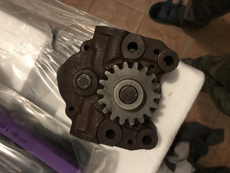

Válasz Lala5995 #24354. hozzászólásáraSzét szedtem a azivattyut megpróbáltam olajban forgatni s be fogtam a kisebb lyukat s simán korbefogatom szinte semmi ellen állása nincs a réginek azintén nincs
nem akarlak elkeseriteni 2 eve najdnem igy jartam szetszetem keveseltem oz olajnyomast vatem uj szivatyut a habitol kiprobaltam olajba mindketot a regit es az ujat hat a regi sokal job volt de meleg motornal lement 1. 1.5 ezis de viszatetem a regit most a telen beszereztem a lengyelt ez kituno
jotanacs ne tolzsd az idodet keresgetesel kezd med az alapoktol bonzsd szet es brobald ki aszivatyut belemerited oljba atforgatod parszor ne maradjon levego bene szukeb jukra ranyomod az ujadat ha megbirod forgatni a fogaskereket akor kikel cserelni

Válasz Adrián m #24341. hozzászólásáraA főtengely furatai? Kiszedted a csavarokat? Átmostad a hajtókar csatlakozási helyeit? Ott sok lerakódás gyűlik össze. Ott a féktisztitó semmit sem ér! Ahogy a legtöbb furatnál sem!
Válasz Lala5995 #24340. hozzászólásáraFèktisztitoval fujtam ki míg nem jött tiszta anyag belőle + levegő a sok gázolaj ami benne volt az is kimosta mert tiszta volt minden centrifugal szűrő is egy deka olaj sár nem volt benne mert az volt olaj helyett benne
Válasz Adrián m #24337. hozzászólásáraCentrifugálszűrőt nézd át! Ha ott nem találsz hibát, akkor szedheted szét a motort! Szivattyú ellenőrzés után jöhet a java munka!
Adagolón lévő nyomásszabályzó szelep nem MTZ-é! Ninics benne golyó! Van másik adagolód, abból tedd át! Csak olyan a megfelelő, amiben golyó helyett dugattyu van! Végére zárt anya kerül.
Figyelmeztettelek a motot tisztítására! Mindent moss át! A víz sosem árt! Mosószerrel, meleg vízzel kellett volna minden furatot, főtengelyt átmosni! Utána levegővel kifuvatni, hogy ne rozsdásodjon. Felujításnál nem elég a levegő! A kép segíthet a hibakeresésben! Kövesd végig az olaj utját!
az olajnyomas szabajozot ved le ted az ujad a lukra kerjmeg valakit hogy inditozon ha jo a szivatyu es viszarakad rendesen a szivo es nyomocsovet es persze ha nem repet veletlen akor az ujadat el ket nyomja a nyomas

hol veted a szivatyut
Válasz Lala5995 #24359. hozzászólásáraMi az a tusirozás?
Válasz Adrián m #24357. hozzászólásárarázd meg, ha cserélik! Amelyik zörgő hangot ad, biztosan selejt. Ha befogod a lyukat és meghajtod- érezni kellene egy kis ellenállást, vagy sziszegést!Ha nincs benne olaj, akkor az utóbbit.
Válasz Lala5995 #24356. hozzászólásáraNéhány ezred mm is sokat ront a szivattyu teljesítményén. Tusirozással is meg lehet oldani a javítást, ha a ház mélysége nagy.
Válasz Lala5995 #24356. hozzászólásáraHolnap megpróbálom kicseréltetni!
Válasz Adrián m #24355. hozzászólásáraEladónál reklamáció lehetséges. De nem biztos a siker! Ha nem hajlandó cserélni, szedd szét a szivattyut! Nézd meg, hol nagy a hézag! Amennyiben a fogaskerekek sokkal beljebb vannak, mint a ház vonala- javítható!
Nem egyszerü, de köszörüléssel megoldható. Síkköszörűn. Ha a ház és a fogak közt nagy a hézag, akkor selejt.A régit szedd szét először! Talán segít a megoldásban.
Válasz Adrián m #24353. hozzászólására1 Barnál a hengerfejhez fel kellene jutni az olajnak!
Válasz hajdumaria75 #24352. hozzászólásáraBízom benne én is h a szivattyú a probléma
a garnitura aszetb eleg ala a hogomba az olaj homersekletet mutatja a fuvokak a szuro aljan megvanak 2drb rezfuvoka
