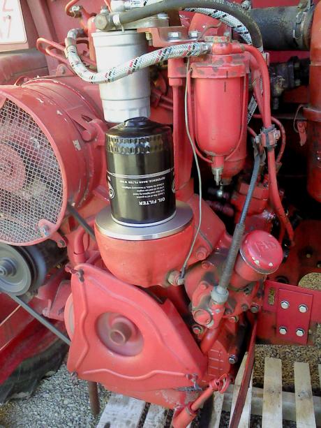

Válasz Magister #23659. hozzászólásáraA centrifugálszűrő helyett felrakott olajszűrőt kell nézni? Szerintem felesleges, mennyit használod évente, milyen sűrűn kell pucolnod?

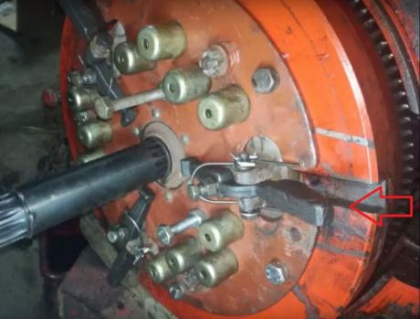

Válasz narancs #23653. hozzászólásáraUdv! Ellenorizd le a kiemelokarok allto csavarjainak a vegeit. Neha olyan puha anyagbol van, hogy szetlapul. De tudsz venni csavarboltban helyette normalisat.
Válasz Gepi #23652. hozzászólásáraKozelebb alittotam, de csak nem mukodik.
Hidegen eleg konyen bemegy sebesegbe, de ahogy egy kicsit felmelegedik mar nagyon nehezen megy be vagy egyaltalan nem is megy be sebesegbe.
Válasz narancs #23651. hozzászólásáraA kinyomócsapágyat állítsd közelebb a rudazattal és úgy is tegyél egy próbát. Aztán majd úgy is kell még rajta finomítani hogy ne vigye a szerkezetet.
Válasz narancs #23647. hozzászólásáraÉn is alá tudom támasztani, hogy az utángyártott kuplungszerkezet (amit én láttam) kukába való. Minden gyorsan kopott rajta és hajlott is.
Válasz Gepi #23646. hozzászólásáraA kinyomo villak be vannak alittva, a habis kuplungszerkezetel lett osszerakva, mert a gyari nyomolap 2 fule letort ezert kellet cserelni.
Gondolod, hogy a tamtarcsa anyaga gyenge es azzal van a gond?
Válasz narancs #23641. hozzászólásáraA 3 db kinyomó villát beállítottátok? A gyári kuplungszerkezettel raktátok össze? Mert a habinál kapható az valami bili acélból van és hajlamos hajolni.

Sziasztok,
Segitsegeteket szeretnem kerni,
T 25-oson Kuplungszerkezet, kuplungtarcsa, kinyomocsapagy csere volt.
Ki lett hezagolva a kiemelo kar a hezag 2 mm,a pedal holtjateka 50 mm.
A problema az hogy nem tudom sebessegbe tenni.
Mi lehet a gond?
Válasz csoppika #23626. hozzászólásáraBiztos hogy a retrszeléssel van gond!
Ha jól van beállítva, akkor lehet akármennyire kopott, vagy akár törött, vagy hiányos, akkor is az lenne az utolsó hogy kidobja a sebességet.. előb törne szét a váltó..

Válasz Rabó001 #23660. hozzászólásáraIgen, a szűrő lenne az..kíváncsi vagyok, hogy hogyan válik be..
Vélemény erről..?
