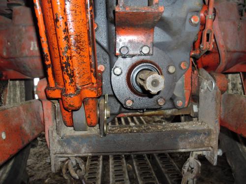

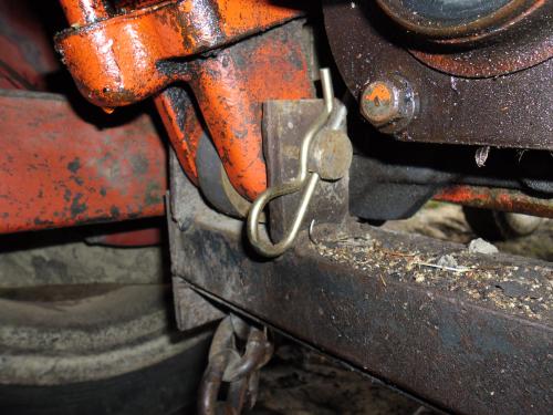

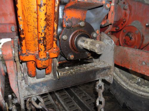

Szeretnék én is egy ötlettel szolgálni, én az idén csináltam rá ezt a fűtés rendszeremet:
-Fűtőventilátort szereltem be a fülke és a hengerek közé.
A csövet a padlónál hoztam be a fülkébe.
Ilyen hűvös időben, szerintem ma fel is szerelem, holnap élesben ki is tudom próbálni, hogy működik-e.
Pár kép:
Szépen megcsináltad a fűtést!
Szeretném én is,nagy segítség a két képed.
De nem tudok rájönni,hogy a hengernél az a fekete milyen anyag,és hogy mihez bütykölted oda.
És még az is érdekelne hogy a henger és a fekete cucc között mekkora távolság van?És nyáron hogy zárod le?

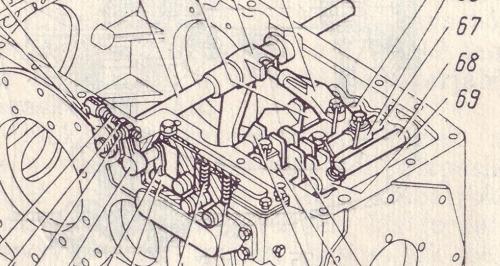

Kedves Laia nagyon kőszőnőm a segitséget engem csak az zavar,hogy a rajzon láthato reteszelő belső és kűlső részek a beszerelési álapotot mutatja-e vagy csupán szemléltetés nagyon kőszőnőm a segitségedet kérlek válaszolj a kérdésemre
Stefikém ahogy irtad szét választottam a reteszelőt a kuplungtól és a reteszelő kart hátrafele tóltam mindadig mig meg akadt.Utána beinditottam a motrot és kapcsoltam mindensebeség lejtőre megy de hágora dobja ki kivétel a reduktor meg a hátrafele tolatás azt nem tudom hogy a reteszelő tengely végére mikor heggesztettem visza azt a 8-as hoz hasonlo bűtykőt a kűlsőpárjával melyet egy csavar rőgzit eredetileg milyen a pozicioja van vagy az a tengely mely a golyok alatt vanés az a kar melyet az a bűtyőg tól jol van-e berakva kőszőnőm a segitségedet maradok tisztelettel GÉZA

PROBÁLD meg szétkötni azt a kart amit régen mondtam ,hogy huzd össze,/vedd ki a stiftett/ mi lessz a különbség ,probálgasd.
az a bűtyőg ami le tőrőtt tolja azt a tengelyt ami a reteszelő golyok alatt van kivűl meg ősze van kőtve a kuplung karral amit emlékszel ősze huzattam másfél menetet ezen vajon lehet-e állitani setfikém????

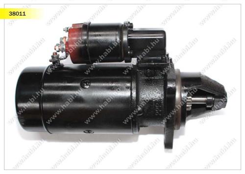

A kisebbik önindító az áttételes a nagyobbik pedig a sima gyári önindító!

Szeva 100Ah akkumlátor van benne,az önindító különbség a méret.
Köszi a válaszokat!
És az eredeti meg az áttételes önindítót hogy lehet megkülönböztetni?

Csatlakozom Alexhez! Ha eredeti akkor 100 Ah felettit vegyél! Annyit még mondanék hogy nekem 110Ah aksival felújított önindítóval tavaly télen nem mindig akart elindulni!
Válasz #8355. hozzászólásra
Szevasz!
Ha eredeti önindító van benne akkor 100 Ah körülit célszerű venni bele. Áttételes önindítóhoz tudtommal kisebb is elég. Bár indítottam már 6 éves 69 Ah-s akksival is egyik nyáron.
Azt szeretném kérdezni, hogy ha akksit veszek mi a minimális Ah igénye a gépesnek?

Ahogy a képen van, ugy kell beépíteni.
Válasz #8336. hozzászólásra
Leírtam, hogy néz ki a kar.
Küldök egy másik képet! Talán jobb lenne kiszerelni, mint kísérletezni?
A 3-as számu kar ugy van kiképezve, hogy a villa és a rögzítőfurat 90 fokos szöget zár be.
Talán segít a kép!
