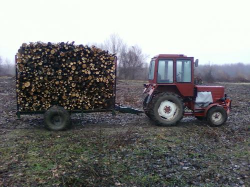

#4570 Koppány vezér
2010-04-07 20:28:18
1 szombaton készült fotósmile biggrin

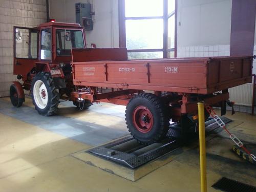

#4569 Koppány vezér
2010-04-07 20:22:32
Válasz #4564. hozzászólásra
Szia.
1 hete vizsgáztattam le ezt a kocsit a Vlagyival.
A kocsi 2 tonnás,1,7mx3méteres.
Prímán velebír a 30 ló.
smile thumbup

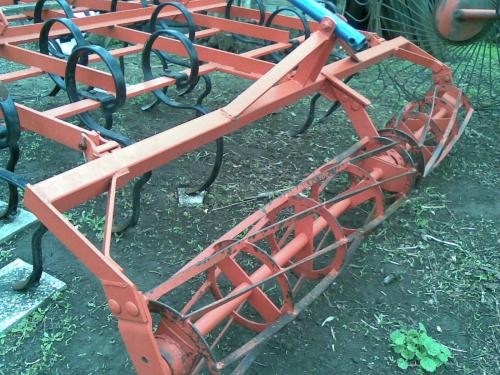

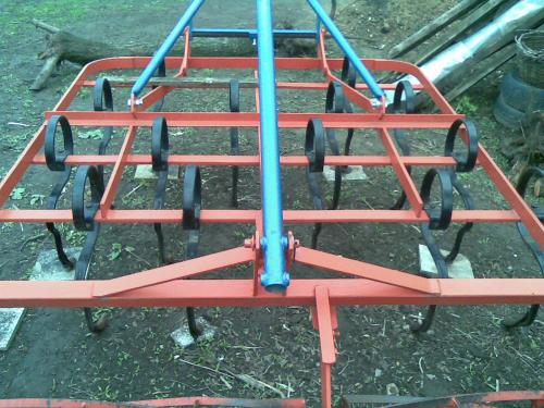

#4567 Ati88
2010-04-07 12:09:01
Válasz #4568. hozzászólásra
Hali!
Kapák távolsága nem 1 forma mert én úgy állitotam be őket,hogy ne menjenek 1 más sorába.smile laughHenger átmérője 25cm.
Itt is látszik,hogy nem 1formák!
#4566 jasi
2010-04-06 22:59:07
Válasz #4529. hozzászólásra
Hali!
Ati segítenél nekem a kombinátoroddal kapcsolatban? 1-2 méret kellenesmile biggrin ha nem titok persze smile biggrin
mondanám is: a kapák milyen távolságra vannak egymástól?
amire a kapák föl vannak fogatva, annak a laposvasnak ha laposvas, a mérete.....
és a rögtörő henger átmérője ......
ha nem nagy kérés.....smile blushing
előre is köszi!

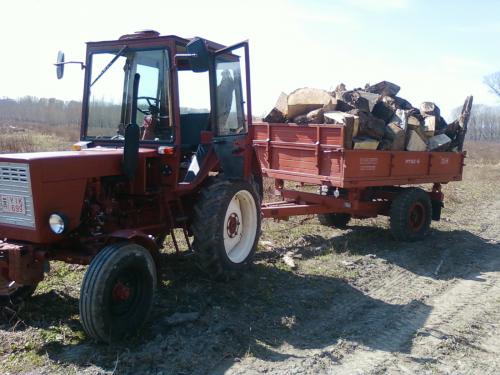

#4562 nonci
2010-04-06 20:03:42
Szép estét mindenkinek
Pótkocsit szeretnék huzni a t25a3-assal. (22.5 kw)
Jelenleg két pótom is van, ime:
A másik egy t4k gyári pót:
A kispótkocsit könnyedén viszi, akár 1.5 méter magasan megrakva fával.
Szerintetek a nagyobbikat elbírja, fával megpakolva ?
Meg is lehet vele állni? Légfék nincs.
Pót méretei: 3.5 * 2 méter Valószínű 3 tonnás
Köszi a segítséget.
smile helpsmilie
