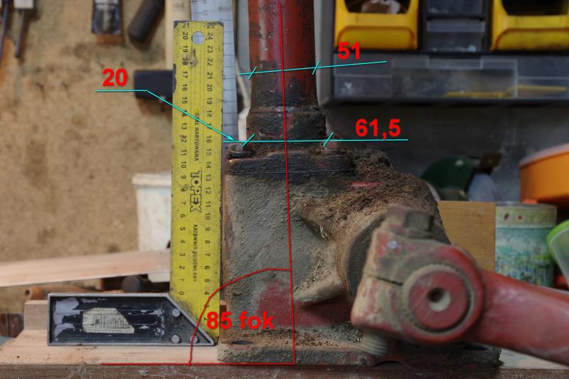

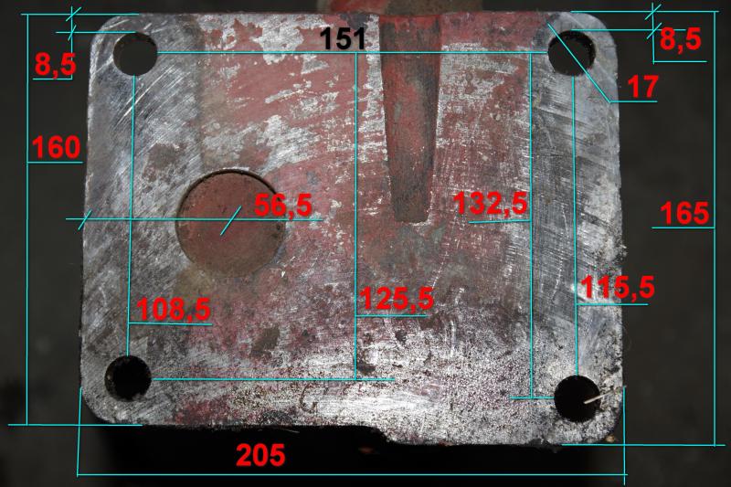

Válasz dávidka234567 #22398. hozzászólásáraItt van, ha nagyobban kell, akkor dobj egy e-mail címet.
(De jó lett volna, ha ez nekem is meg lett volna korábban)

Válasz dávidka234567 #22396. hozzászólásáraSzerintem az első kérdésre tudod a választ, meg a lehetséges megoldást is. Legrosszabb esetben megy rá vissza a gyári, 5 évente talán belefér.
Ha érdekel, a kormánymű (kormányoszlop) alaplemezének a méreteit meg tudom majd adni, mert jelenleg bent figyel a garázsban. De majd csak holnap, vagy holnapután.
Ez mondjuk egy lényeges dolog, mert én is sacc/kábé alapján álltam neki, és azért így vannak buktatói.
Pld. a kormányoszlop nem merőleges, az alaplemezre, illetve a pozíciója, sem teljesen ott volt, amit felszerelt állapotban meg tudtam mérni.
Az orbit (menetirány szerinti) bal oldalán nincs gond a csövezéssel, de a jobb oldalon közel van a vezértömb, na ezzel is szívtam.
