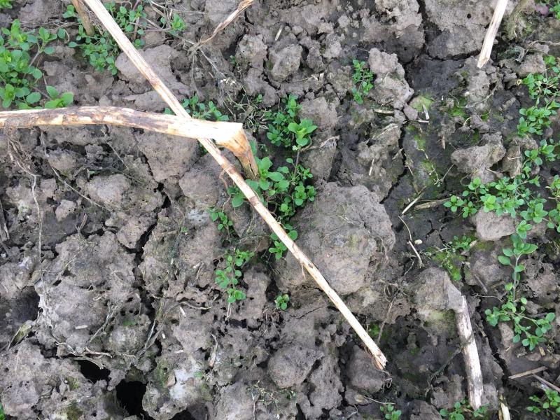

Válasz emcett #5087. hozzászólásáraKépek Január 2.-án készültek.
![](https://static.agroinform.hu/data/forum/images/TN_agroinform_20160222074053_kaz_r_triti.jpg)
![](https://static.agroinform.hu/data/forum/images/TN_agroinform_20160222074351_bed_triti.jpg)
1. Szárzúzó, grubber, vetőgép
2. Itt több volt a szármaradvány. Szárzúzó, grubber, ásóborona, vetőgép.
