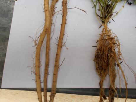

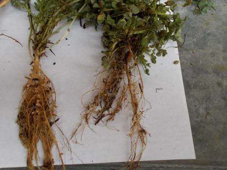

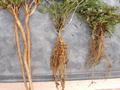

Válasz dr.T #5254. hozzászólására A szármaradványnak talán 10-15%-a humuszosodik, nem abból lesz mély fekete talaj.
A változatos növények különböző mélységig hatoló gyökereinek váladékai és azzal kölcsönhatásban élő mikrobák fogják a humuszt jelentősen fejleszteni, mint tették a mezőségi talajok kialakulásánál.
