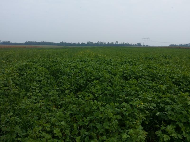

#2729 tuto1
2015-10-13 16:58:50
Válasz Drisa #2850. hozzászólásáraOlajretek + Mustár + TR + Csillámfürt keveréket vetettem. Idén már nem megyek erre a földre géppel.
A tervem, ha túl kemény lesz a talaj tavasszal a sorközművelőről leszedem a kapákat, csak a középsőt hagyom fenn, és ezzel kihúzom a sorokat + 100 liter Nitrot teszek a sorába. Majd másnap ugyanezen a nyomon vetek. 2 cm-es RTK smile biggrin.
A sorközművelőre tettem egy 600 literes tartályt + szivattyú most készül. Ezzel tervezek csak sort permetezni, a sorközt pedig kapálom.
Ekkora a növénykém ma:

Válasz Netparaszt #2828. hozzászólásáraKöszi, pedig csak műtrágyaszóróval lett vetve. Igen keverék (20kg zab, 20kg borsó, 5kg olajretek, 5kg mustár, 1kg tarlórépa, 2kg facélia, 5kg hajdina vetés augusztus 14) de a mustár és retek elég sűrű lett. A borsó szinte alig kelt ki a hajdina meg a nagy meleg hatására kicsi maradt és magot hozott. Jobb idő lesz majd csinálok az aljnövényzetről is képet. Elég jól néz ki a mustár alatt bár sok lett a búza árvakelés.
Jövőre ilyen keveréket szeretnék összeállítani: Szöszös bükköny, Bíborhere, Mustár, Olajretek, Tarlórépa, Zab, Hajdina, Borsó, Szudánifű, Somkóró, Facélia, Csillagfürt, Lóbab, Tillage Radish, Tillage sunn hemp.
Jövőre Sunn Hemp-et is szeretnék rakni a keverékbe csak nem tudom honnan lehetne beszerezni. Ahonnan a TR-t hozod tudsz onnan Sunnn Hemp-et szerezni?

Válasz Gwhaunting #2799. hozzászólására Szépen záródott, jó állománynak néz ki. Ez keverék lett végül?

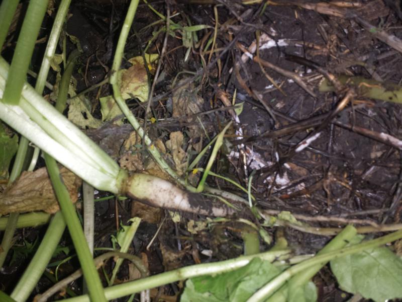

Válasz kis Zombi #2811. hozzászólására Gratulálok! Ez a legjobb komposzt, amit az utóbbi időkben láttam! Tudsz róla átdobni esetleg 1-2 profi képet, amin a teljes kas és közelről a gombák is rajta vannak? Azonosításhoz jó volna smile thumbup

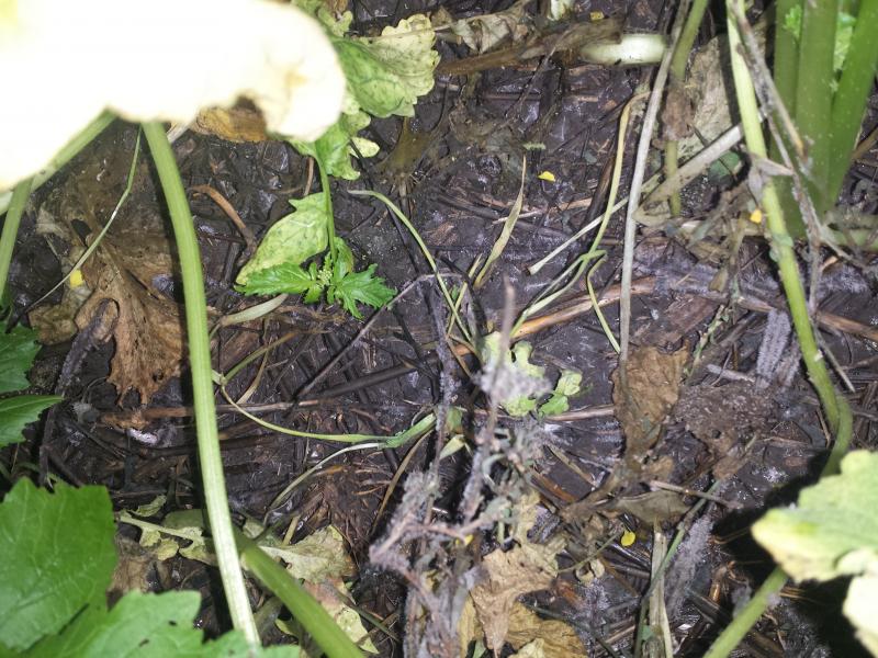

Válasz kis Zombi #2811. hozzászólásáraDe kivirágzott a komposztkasod! smile biggrin
Milyen gomba hozott rajta ennyi termőtestet?
