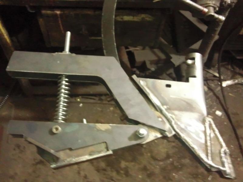

Válasz #735. hozzászólásra A rugós csoroszlya lapja 50 kiló alatti, az nem böszme erős. A tárcsás direktvetőgépeknél kell brutál nyomás, hogy vágja a mulcsot.
Válasz #737. hozzászólásra A nő nem akarta eladni nekem a Technotillt, ezért legyártattam a fedőlemezes rendszert az Atomjet CB15 mellé. Azt mondom a tapasztalatok alapján, ennél egyszerűbb vetőegység nincs, s ugyanolyan jó a csírázási arány száraz és beázott földben is.

Válasz #724. hozzászólásra Nekem egy használt Amazone D27 Speciál vetőgéppel és 10 Atomjet CB15 csoroszlyával Kanadából, Josey munkájával 2 milla körül állt meg a mutatvány. Drága tanulópénz volt, nagyon elcseszte az arc a méretezést, garanciát pedig nem teljesítette.
Most már a feléből, sokoldalúbb gépet, jobb minőségben ki tudom hozni a saját műhelyemben, de amikor kezdtem, muszáj volt mással csináltatnom.
Válasz #729. hozzászólásra Ahhoz, hogy a mag 100% talajkontaktot kapjon a jó csírázáshoz, a mag környezetében szükséges a megfelelő tömörítés. A talaj felszínét hengerelve sokkal kötöttebb a vetési mélység, a pálcák meg csak összehúzzák a szárat, egyik sem optimális megoldás.
Ezért jó a takarólapka, ami mindig egy cm körüli tömörebb réteget húz a magra, mindegy, hogy iszapos agyagba vagy porló sívóhomokba vet vele az ember.
Válasz #738. hozzászólásra Nem összehúzza, csak meghúzza a szárat. Ha megfelelően van zúzva a szár, majd el is veszti, miután felszedte, ezért kell a csoroszlyák közti távolság.
Azóta a tapasztalatok alapján még jobb rendszert terveztem, ami még kevesebb földet dob ki, követi a talajt is és egyszerre veti a fedőnövényt és a főnövényt is, plusz juttatja ki a biológiai oltóanyagokat, de ezt már én gyártom le, nem bízom még egyszer másra.
Válasz #740. hozzászólásra Ez nagyon top gép, tetszik a tempó, de ha megnézed, mulcs nélküli földbe vet.
A csoroszlyásokkal is lehet normál gabonatávra vetni, de a csoroszlyákat 50 centi körüli mátrixra kell tenni, hogy ne húzza össze a szárat.
Az aktív talajkövetésre egyik álló csoroszlyás, vetőszekrényes vetőgép sem alkalmas, ahhoz a Cross Slot hidraulikus csillapítású vetőelemei kellenek, de az elég drága.
A technotill is külön teszi le a magot és a műtrágyát, az Atomjet csoroszlyával nekem háromféle anyagkijuttatási lehetőségem van.
