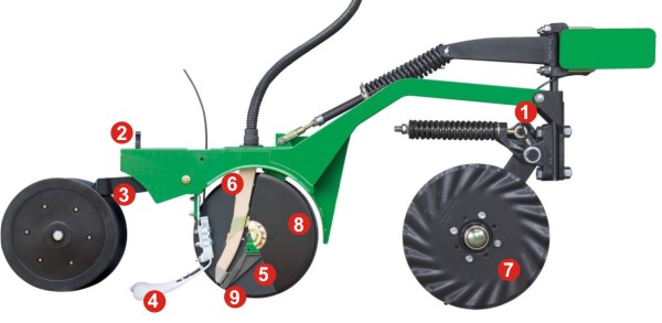

Nekem ez a vetőgép tetszik mostanában a legjobban. A magadagoló rendszere nevetségesen egyszerű. Már-már fáj, hogy ilyet senki más nem csinál. A csoroszlyája a cross-slot-hoz valamelyest hasonlóan teszi le a magot, a csoroszlya mögé jobbra ill. balra kerül a mag és a műtrágya. Nálunk is használható a sortávja. Egyedül az nem tetszik teljesen, hogy a csoroszlyák nem követik a talajt, így elképzelhető, hogy aprómagra jobb lenne a technotill csoroszlya. De amúgy tökéletes. http://www.simtech-aitchison.co.uk/

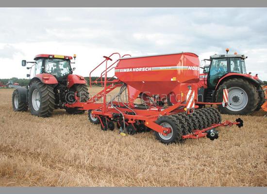

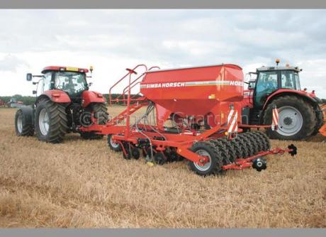

Válasz #719. hozzászólásra
Tessék csak ennyi képet találtam róla
kép 1
kép 2
kép 3

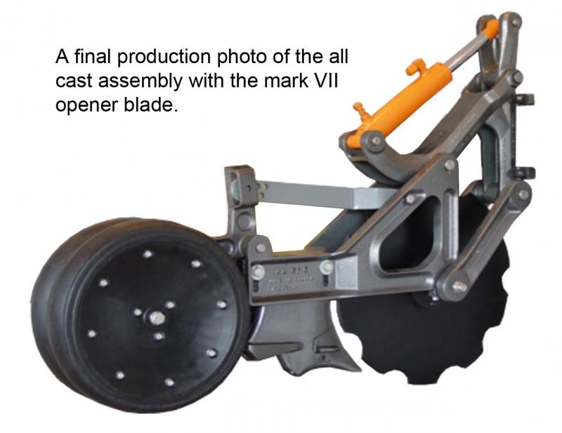

Válasz #717. hozzászólásra
Ez felszerelhető, többféle szárra, vagy speckó a felfogatása?
Gondolom nagyon nem mindegy milyen szögbe megy a földbe.
