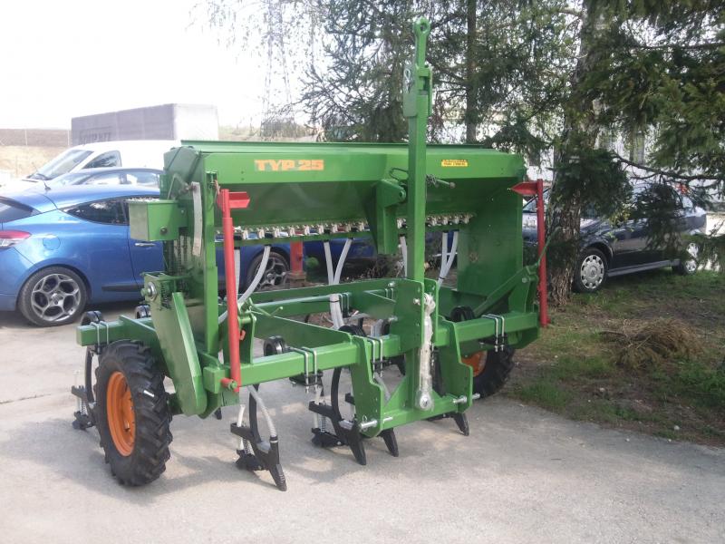

otis, az amerikaiak jellemzően három időpontban szórják ki a takarónövények magjait kukoricában: 4-8 leveles állapot (június-július), érés kezdetén (augusztus-szeptember) és október közepétől november közepéig.
4-8 leveles állapotnál megfelelő takarónövény lehet: herefélék (bíbor, vörös), somkóró, olaszperje, szöszös bükköny, hajdina.
Érés kezdetén: herefélék, olaszperje, szöszös bükköny, hajdina, zab, olajretek, rozs.
Október-november folyamán: rozs, tritikálé, búza.
Sajnos ezek csak szakirodalmi adatok, személyes tapasztalok nem támasztják alá.
Ami a vetést illeti, a tengerentúlon használnak mindent, ami eredményesen kijuttatja a magot: repülőgép, hidas gép, illetve most kísérleteznek egy Rowbot nevű sorközjáró robottal, aminek kifejezetten a takarónövény vetése az egyik felhasználási módja.
