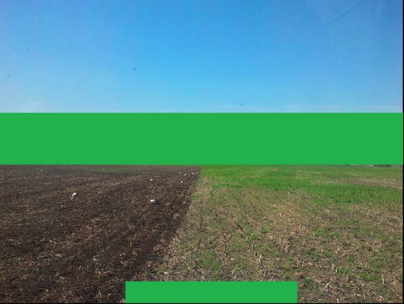

Ithon már 100-300 ha gazdaságban sem lehet komposztozni meg teázkatni a talajokat. a takarásban tényleg van ráció ill a sszármaradványok felszecskázását fontosnak itélem meg én is.
egy egyserű példa azegyik táblám on 3 évig állt a szalmakazal lelett hordva amit még lehetett.
Az alsó bálasor fele lerohatt.ez a hely mindíg űdébb a növény a talaj szine is más a jelentős szerves anyag be kerülése végett.

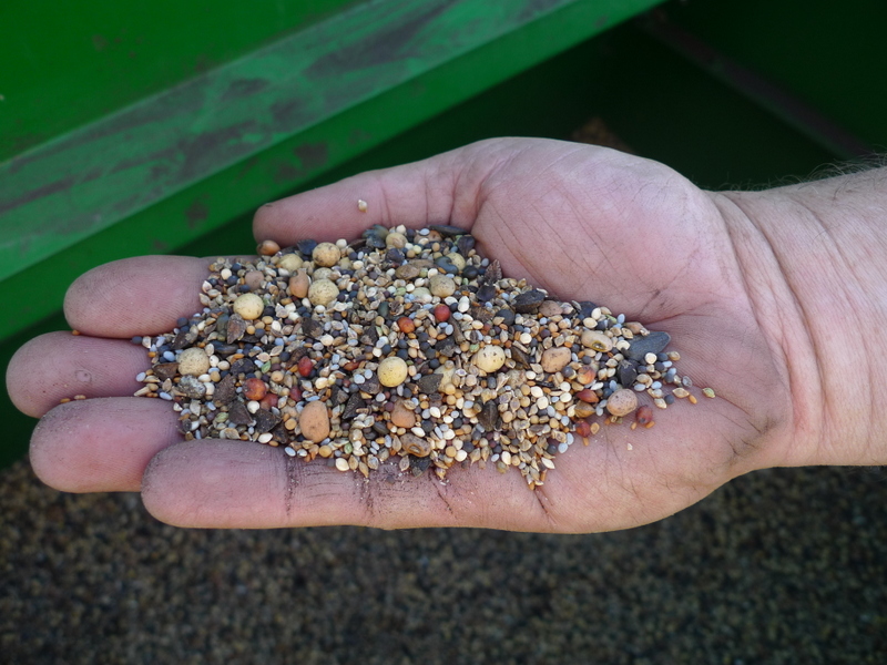

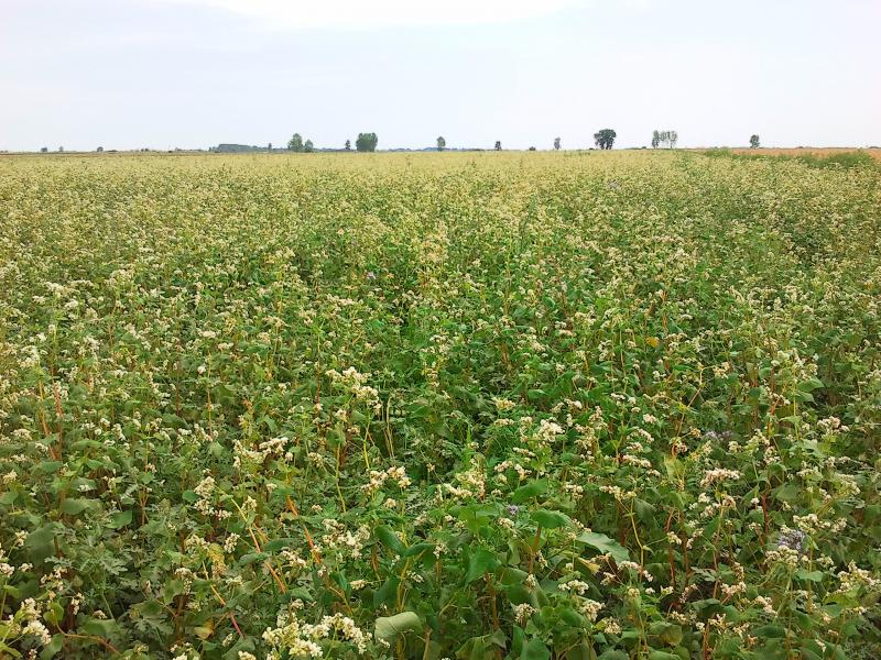

őszi után őszi: tarlóhántás közben aprómag vetés, zöld alacsony növény takarónak (több féle növény pillangósokkal) + baci vagy komposzt, vetés előtt még egy tárcsa ha szükséges ha nincs direkt vetős géped (pl: tárcsás vetőgép elé szerintem nem szükséges az idén is a búza után szép laza talaj maradt aratás utáni tárcsázással)
őszi után tavaszi: tarlóhántás közben aprómag vetés, zöld magasra növő növény takarónak (több féle növény pillangósokkal) + baci vagy komposzt, vetés előtt még egy tárcsa vagy aprító henger vagy szárzúzó, majd tárcsás szemenként vetőgéppel vetés
tavaszi után tavaszi: tarlóhántás közben aprómag vetés, zöld télálló magasra növő növény takarónak (több féle növény pillangósokkal) + baci vagy komposzt, vetés előtt még egy tárcsa vagy aprító henger vagy szárzúzó majd tárcsás szemenként vető géppel vetés
tavaszi után őszi: tarlóhántás közben aprómag vetés, zöld alacsonyra növő növény takarónak (több féle növény pillangósokkal) + baci vagy komposzt, vetés előtt még egy tárcsa vagy aprító henger tárcsás vetőgéppel vetés
Tarlóhántás: végezhető tárcsával, grúberrel, lazítóval (vagy egy szerintem titkos aduász aprító henger pl: DAL-BO MaxiCUt) kinek milyen eszköze van otthon és milyenek a talajviszonyok. Ha morzsás a talaj elég a tárcsa vagy aprító, ha tömörödött, akkor grúber, ha száraz tömörödött van eketalp vagy tárcsatalp akkor lazító.
Aprómag vetés baci szórás: aprómag vetővel és baci kijuttatóval gép orrára,vagy munkagépre szerelve talaj műveléssel egy menetben
Baci szórás: Munka művelet előtt közvetlen permetező géppel esővízzel, vagy „kemikália” mentes vízzel felhígítva (csap víz csak akkor jó ha jó állott víz mert a benne lévő „kemikáliák” kiölik a bacikat)

Az első kép a szomszéd kukorica földje betakarítás után.
A többi az enyémről van, ami be lett "áldozva" a kísérletemnek.

"Mi volt ez a zöld növény a napraforgós területeden? Lefagyott volna a télen? Vagy lezúzás után kipusztulna?"
Ezt miért fontos tudni?
Saját csőtörőzés utáni keléssel.
Ez a terület első osztályú szántó 2,8 ha.
Fele lesz Netparaszt technológia, másik fele "hagyományos" forgatás nélküli művelés.
Mindkettő első próbálkozás.
Meg van rendelve a szárzúzás.
Esetleg más javaslat a művelésre?
