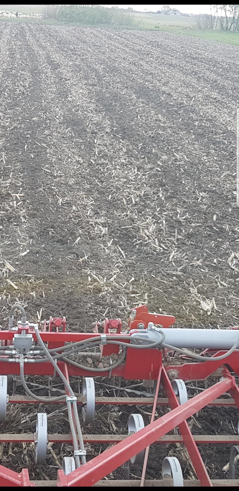

Válasz szanberg #1633. hozzászólásáraKukoricatarló 1x tárcsázva, ősszel Pinochio, és tavasszal 1 soron húztam meg Leták kombinátorral, szebb volt mint a szomszéd szántása
Attól tartok, hogy a kis SGC-vel bajom lesz benne, pedig ha a napokban beindul a kukorica aratás utána míg itt a nagy gép lehúzkodnám ezeket a tarlókat is vele, de tavaszra nincsen megfelelő szerszámom majd eldolgozni, az egyenes lapos rövidtárcsa sem mindig jó, csak ha túlszárad a teteje neki.
Ha beáll ez a rendszer nálam jól, akkor muszáj lesz venni egy mulcsművelős vakarót tavaszra, Allrounder lengyel koppintása árban sem rossz meg azt mondják bírja is, igaz csak 6 méteres van belőle... mégis lehet ez lesz a befutó majd

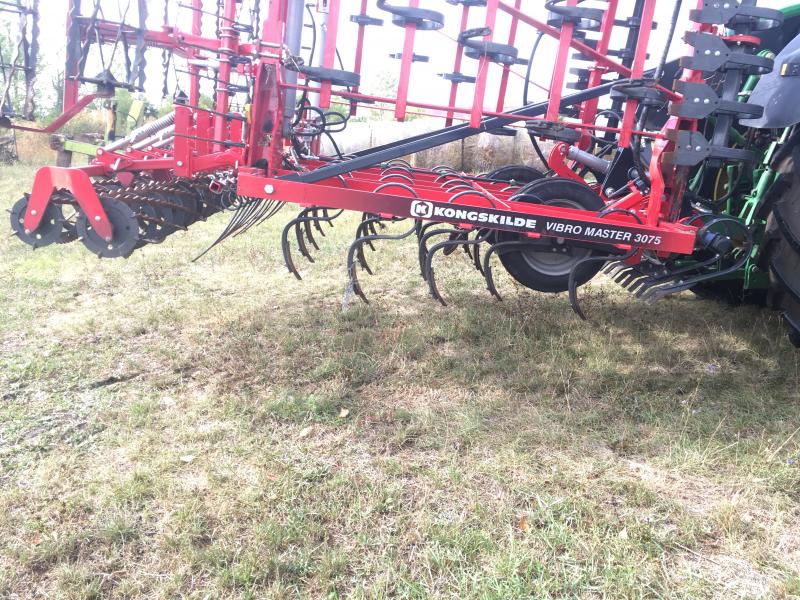

Annyi, hogy tavaszra tényleg kikell valamit találni mert a 6,7-es Vibromaster nem túl nagy átömléssel bír erősen sok mulcs esetében, bár lehet ha megritkítom a kapaszámot rajta lazább osztásra akkor faxán működne, idén meglehetett oldani vele a Tigerezett pályát végülis.

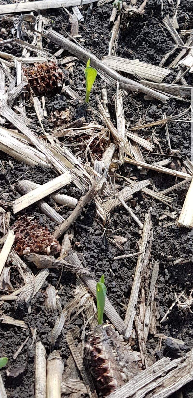

Válasz Dns8 #1639. hozzászólásáraSzia. Látom kukorica után kukoricát tettél szántás nélkül. Enyi szármaradvány mellet hogyan odotad meg a kukorica árvakelést a területen? Mert ahogyan nézem néhol van még 40 cm hoszú szár is visszamaradva, ami rendesen tömi a sorközmüvelőt.
Én is csináltam szántás nélkül napraforgót kukorica után, de tavaszal forgóboronával mentem rá a területre, ami lerendezte a viszamaradt hoszab kukorica szárakat, az árvakelést meg a vegyszer elintézte.

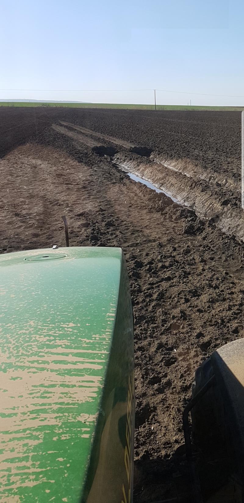

Ezzekkel a nagy tömegekkel úgy össze lehet taposni a földet még akkor is ha hevederes hogy az árát többször is megfizetheti.
200mázsával négy méterenként és jővőre nem is kell vetni...
