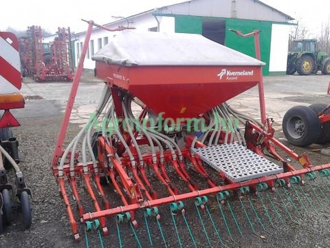

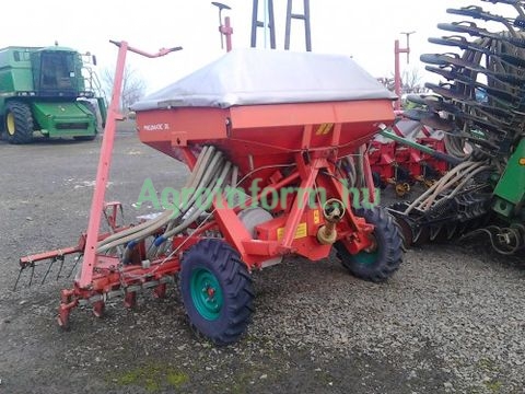

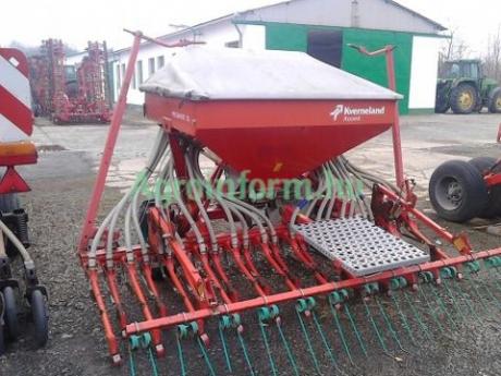

#4488 Nskype
2015-09-11 15:02:29
#4487 Nskype
2015-09-11 15:00:02
Segítséget kérnék erről a típusú vetőgépről: Kverneland Accord 3m-es, milyen, hogyan használható, hibái, vételkor mire kell figyelni, szervizigénye, alkatrész ellátása, stb. Szóval minden hasznos infó érdekelne róla, előre is köszönöm szépen!

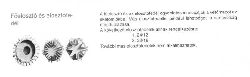

#4486 Vadmalac
2015-09-11 10:07:37
Válasz Batka #4486. hozzászólásáraÉn úgy oldottam meg, hogy a nem vető lyukakat bedugtam parafadugóval. Egy horch prontónál találtam ezt ki 2 éve, mert a tulajnak nem volt hozzá elzárója, és az axialnál valami 3000 ft lett volna darabja. Annál jól működött, de a csövek elosztására nem emlékszem, viszont az tutira biztos, hogy nem úgy volt mint nálam. Majd a kelésnél kiderül! Imádkozok, hogy jó legyen!
#4485 Batka
2015-09-11 09:39:18
Válasz Vadmalac #4485. hozzászólásáraNem tudom, hogy a tiédben miért így vannak bekötve a csövek, az enyémen ha felülről nézed az elosztót, akkor az óramutató járásával ellentétesen sorba vannak. A kezelési szerint elosztó fedelet kellene cserélni a dupla gabona sortávhoz.
#4484 Vadmalac
2015-09-11 09:11:44
Accord rendszerű, pneumatikus magadagoló egységnél dupla gabona sortávra való vetésnél úgy jártam, hogy mikor zárogattam le minden 2. sort, akkor vettem észre, hogy gyárilag úgy vannak felrakva a gégecsövek, hogy az elosztófedélnél ha menetirány szerint nézem, akkor az első felére vannak dugdosva az első sor csoroszlyái, a hátsó felére pedig a hátsó sorok. Így gyakorlatilag az elosztó fedél első felét teljesen le kellett zárni, és csak a hátsó fele vetett. Az lenne nekem a logikus, hogy körben felváltva lenne rádugdosva a gégecső, első sor, hátsó sor, első sor hátsó sor... Így ha minden 2. le van zárva, akkor is sugár irányban mindenfelé tudna menni a mag egyenletesen. De idő már nem volt teljesen átrendezni a csöveket (természetesen a hosszuk sem lett volna jó), úgyhogy lezártam, és imádkoztam hogy jó legyen! Attól félek, hogy emiatt esetleg egyenetlen lesz a vetés. Mikor végeztem, akkor a fedelet levéve azt láttam, hogy a teljesen elzárt felénél volt kb. egy fél maréknyi mag, a másik fele meg tiszta volt. Járt már így más is? A könyvében egyáltalán nem találok leírást sorelzárással kapcsolatban.

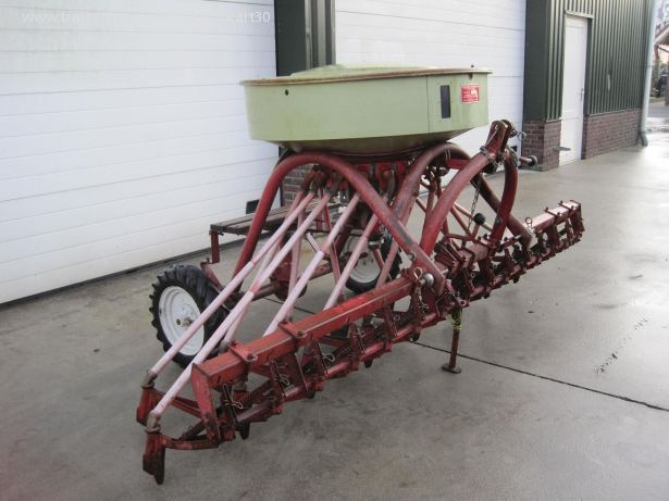

#4471 csoppika
2015-09-05 21:20:55
Válasz Balu2 #4470. hozzászólásáraEz kérlek egy Saxonia Bernburg vetőgép...
#4470 JOSEY
2015-09-05 21:19:50
Válasz Balu2 #4470. hozzászólásárasaxonia a551, háát ez öregebb mint én vagyok. minek vettél ilyen óságot? ez már a muzeumba való.kérdés, h van-e még hozzá alkatrész
#4469 Balu2
2015-09-05 20:30:16
Vettem ma egy vetőgépet csak nem tudom milyen gyártmány, ha valaki megtudná mondani azt megköszönném.
