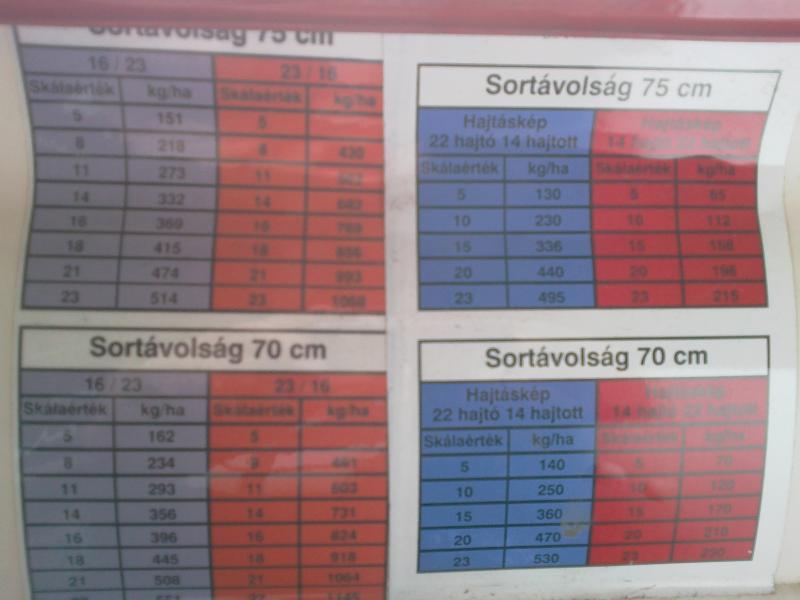

Most nézem nekem két táblázat van felragasztva, és homlokegyenest ellentmondanak egymásnak.16/23-al az egyik szerint valóban 11-es álláson 273kg, a másik szerint a 14/22-vel 10-es álláson 112kg Az áttételbe gyakorlatilag alig van különbség mégis kb felét szórja a másik táblázat szerint.A 16/23 áttételi arány 0,69 a 14/22 meg 0,63.
bocs a szar képért.

Na,elvileg itt van.11-es súbernyílással szór 273 kg/ha,16/23-as áttétellel.Akkor száz kilót,16x273/100=436,8,kb.43 fogas kerék kell a 23 helyére.Ha a 16 helyére teszek 10 fogast,könnyebb számolni,meg a másik se lesz olyan nagy.10x273/10 kb.27 fogas.

Áttételszámítást amúgy én úgy szoktam hogy a hajtót elosztom a hajtott fogszámával,ha egyforma akkor 1 jön ki ,ha a hajtó nagyobb akkor 0 egész valamennyi, ha meg kissebb akkor 1 egész valamennyi aztán abból már lehet következtetni.

Ajjaj, én is 100kg-t akarok, ezt nem is néztem eddig

Úgy látom,a matek nehezen megy.
Válasz #3732. hozzászólásra
Én 200 liter 28-ast akarok bekombizni.A táblázat szerint,hajtó 16,hajtott 23 fogas.Így 11-es nyíláson 273 kg/ha vet.Mekkora áttétellel vetne 100 kg-ot??

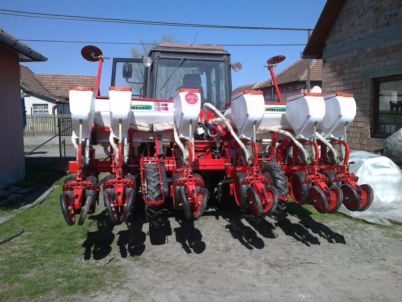

Végre fel lett szerelve az m. szóró!
