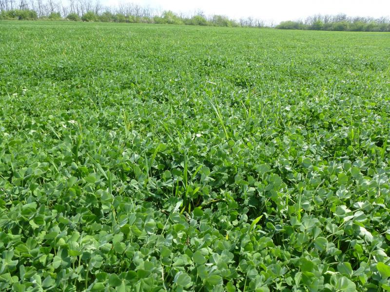

#536 Netparaszt
2014-07-28 20:46:59
Válasz #528. hozzászólásra Nem hoz elég zöldtömeget a mustár a vetésig, nem érdemes vele foglalkozni. Ha rajtahagynád télen és kombinált keveréket szórnál (legalább mustár-hajdina-facélia-olajretek), akkor már érdemes volna vetni.
