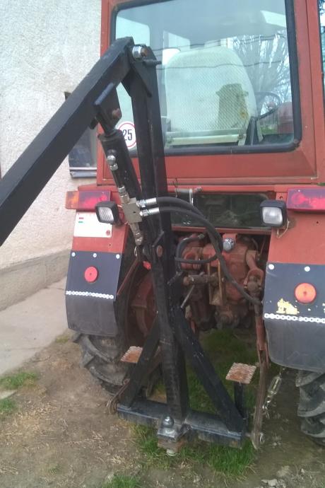

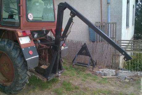

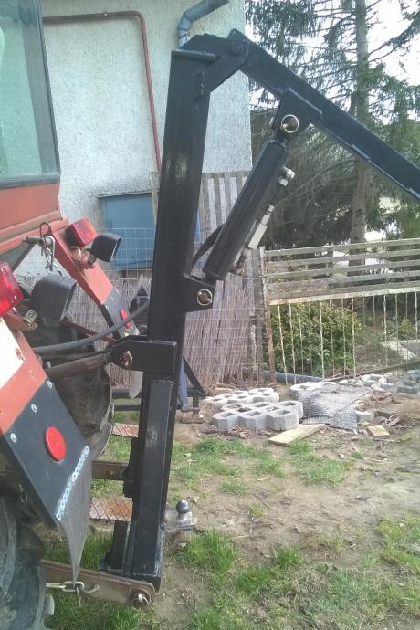

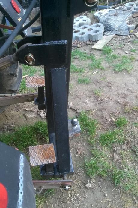

Válasz dávidka234567 #19649. hozzászólásáraAmit emeltem, illetve odébb is vittem vele, az a talajmaró volt, ami 320 kg körül van. Igazándiból nem tudom, hogy mennyit tudna felemelni, de szerintem kb. fél tonnát.
Alapvetően én csak arra csináltam, hogy a talajmarót, szártépőt fel tudjam tenni vele a pótkocsira, ha szükséges.
Válasz Gerimur #19647. hozzászólására
A függőleges rész 120x60-s zártszelvény, ezt vettem bagóért. 160 cm magas a függesztéstől a gém forgáspontjáig. A gém egy kiszuperált kapuoszlop volt, kettő 65x65 szögvas van összehegesztve, ez 150 cm hosszú, ez ajándék volt
Illetve ebben van még egy 50x50-s szögvasból összehegesztett kihúzható toldalék, amivel még fél métert lehet hosszabbítani, ha szükséges.
Gyakorlatilag a legdrágább része a projektnek az volt, hogy a munkahenger felfogatási pontokhoz meg kellett venni a laposvasat. Tettem még rá egy vonórészt is, ami csapos és vonógömbös is egyben. A talpai most szállítási helyzetben vannak, de le is lehet vele talpalni, ha megfordítom. Ja a munkahenger, meg a hidraulikus harmadik pont.
Válasz Gerimur #19644. hozzászólásáraAzért így barátibb az ára. Én is a fardaruhoz úgy vettem potom pénzért a 120x60-s zártszelvényt egy vasgyűjtögető emberkétől. Na meg a helyi vastelepeken is szét szoktam nézni a tesóknál, mert néha kincseket lehet találni.
Nevetséges, hogy a leadott vas 20 Ft/kg áron van, míg az új vas ára, üzlettől függően kb. 400 Ft/ kg.
Most vettem egy 180 mm átmérőjű 30 mm széles köracél pogácsát ékszíjtárcsának, aztán 3.500 Ft volt a 8.4 kg vas.
Válasz Wendelke #19641. hozzászólásáraAz 5mm-es lemez 16.800 volt a hajlítás 2.000,az Alkyton festék 6.000 az esztergályos munka 1,5l pálesz.A többi anyag megvolt.

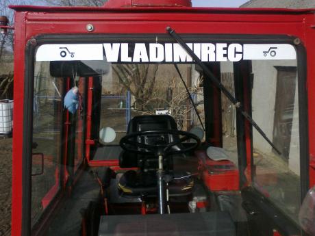

Válasz nagy0szilard #19657. hozzászólására Úgy vágtam ki öntapadós papírból.{matrica}
Írószer boltba lehet venni,több színben is van.
Válasz Gerimur #19656. hozzászólásáraJól néz ki, hol csináltattad?
Válasz nagy0szilard #19655. hozzászólásáraNekem ilyen egyszerű van:
Szélvédőre szeretnék matricát rakni! Nektek van? Ötletek?
Szerintetek bálát lehetne vele rakodni?
Nagyon fasza ez a kisdaru teherbirása? Mivolt eddig a legnehezeb amt emeltél vele?
Válasz Wendelke #19646. hozzászólására A fardarúdról oszthatnál meg méreteket meg képeket.
Köszi!
