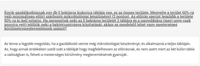

#842 Tom250
2023-05-16 21:33:13
Mikrobiológiai készítmény kijuttatása a terület legalább 50%-án vállalásnál a alábbit hogy kell értelmezni?
""ca) vetés vagy ültetés előtt vagy azokkal egy menetben juttattak ki és dolgoztak a talajba, illetve
cb) szármaradványokra juttatták ki, majd azokat a talajba keverték.""
Ebben az esetben elég ha aratás után tarlóbontót használok az adott területen, vagy már vetéssel egy menetben is kellett volna használni??
